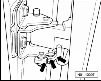

Дверной фиксатор: смазать
Выполнить следующие действия:
– Смазать фиксатор дверей в местах, указанных -стрелками-.
Использовать продукт LIQUI MOLY Haftschmier-Smeerfilm (Art.-No 4084)
+1 приехал как то со скрипом и Володя мне прошелся по всем дверям этой штукой...стало ваще тихо!, хотел купить, а он аакак раз последняя у него осталось...потом в магазе се купил)))
