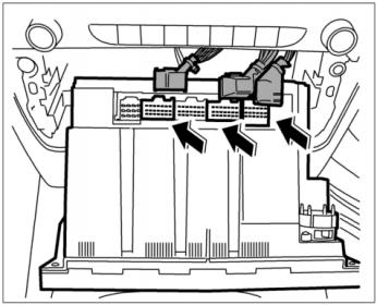

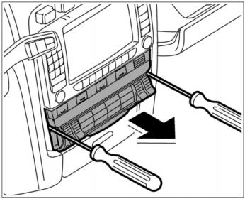

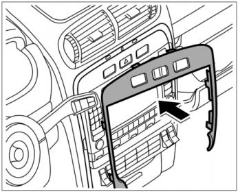

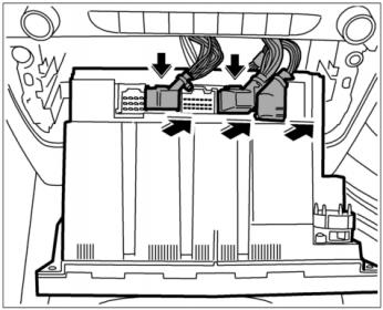

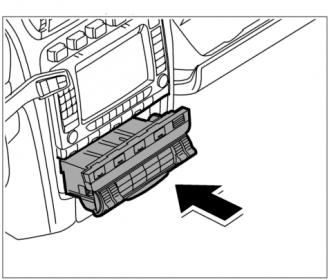

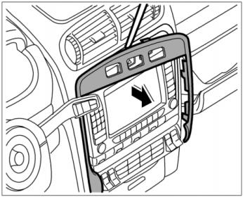

9PA производство 2003>>2006 (L) Блок управления климат контролем передний снять/установить
30.01.2012, 18:14   #1
ID:	5874   Нажмите на изображение для увеличения
ID:	5875   Нажмите на изображение для увеличения
ID:	5876   Нажмите на изображение для увеличения
ID:	5877   Нажмите на изображение для увеличения
ID:	5879   Нажмите на изображение для увеличения
