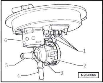

Детали фланца, правая сторона
1 - Разъемы для топливного насоса -G23- и датчика индикатора уровня топлива -G-
2 - Регулятор давления топлива (4 бар)
3 - Провод соединения с массой
4 - Входной патрубок регулятора давления (от топливного фильтра)
5 - Патрубок к модулю подачи топлива справа и слева (без давления)
6 - Клапан подачи самотеком

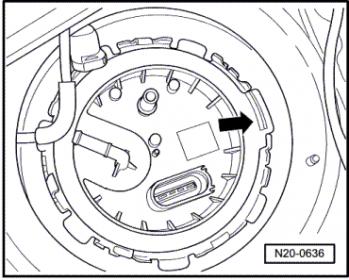

монтажное положение фланцев датчика на топливном баке
– Вставлять фланец датчика отметкой -стрелка- по направлению движения.
