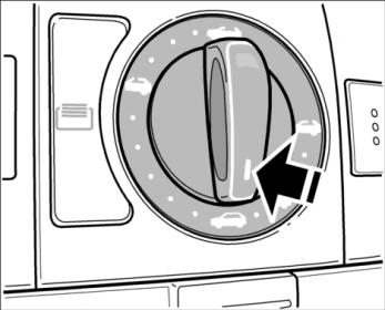

Помогите с крышей, после замены аккумулятора перестала работать панорамная крыша. На сервисе сказали что ошибок нет по ней. Может ее надо прописывать как стекла?
18.07.2011, 14:35   #7
нужна инициализация...
Лучше в оригинале....
Endabschaltung initialisieren
Die Endabschaltung der Motoren muss neu initialisiert werden wenn:
die Batterie abgeklemmt oder Klemme 30 unterbrochen wurde
ein Motor ausgetauscht wurde
das Steuergerät ausgetauscht wurde
die Deckel des Dachmoduls mit der Notkurbel verstellt wurden
Verletzungsgefahr! Gefahr der Sachbeschädigung!
→ Beim Öffnen und Schließen des Dachmoduls nicht in die Bewegungsbereiche der Mechanik greifen.
→ Der Einklemmschutz ist in der Stellung Notbetätigung deaktiviert.
→ Bei Gefahr den Drehschalter sofort loslassen oder in Gegenrichtung betätigen, bzw. Zündung ausschalten.
→ Nach dem Austausch eines Motors bzw. bewegen der Deckel bei ausgeschalteter Zündung zuerst das Dach schließen und die Endposition initialisieren.
→ Das Dachmodul niemals ohne initialisierte Endposition der Motoren öffnen. Kollisionsgefahr der beiden hinteren Dachsegmente!
Hinweis
Den Schalter mindestens 5, jedoch nicht länger als 40 Sekunden betätigen.
Beim Überschreiten der maximalen Betätigungsdauer (> 40s) kann der Fehlercode 0409 Signal Nottaste Drehschalter steht dauernd an im Steuergerät gespeichert werden.
Der Fehlercode ist nur erkennbar, wenn der Fehlerspeicher des Steuergerät mit dem Porsche System Tester ausgelesen wird.
Zum Initialisieren der Endanschläge werden die Deckel des Dachmoduls zuerst geschlossen, anschließend kurz geöffnet und wieder geschlossen. Das Sonnenschutzrollo wird dabei nur geschlossenen.
Sind die Deckel vor dem Initialisieren der Endanschläge bereits geschlossen, so werden diese zum Initialisieren kurz geöffnet und wieder geschlossen. Ein geschlossenes Sonnenschutzrollo wird bei diesem Vorgang nicht mehr bewegt.
Die Initialisierung muss vollständig durchgeführt werden, ansonsten lässt sich das Dach nicht elektrisch betätigen.
Bei Unterbrechung bzw. Abbruch der Initialisierung muss der gesamte Vorgang wiederholt werden.
1. Zündung einschalten und den Drehschalter auf die Stellung Dach vollständig schließen drehen. Warten bis das Dach in einer beliebigen Position stehen bleibt.
2. Drehschalter in dieser Stellung -Pfeil- gedrückt halten. Der Schließvorgang beginnt nach ca. 5 Sekunden. Drehschalter gedrückt halten, bis das Sonnenschutzrollo und das Dach geschlossen sind. Dabei werden zuerst das Sonnenschutzrollo geschlossen, danach die Deckel des Dachmoduls zugefahren, kurz geöffnet und wieder geschlossen. Der hintere Deckel des Dachmoduls schließt erst, wenn der Drehschalter -Pfeil- losgelassen wird.
3. Das Dach zur Entlastung der Dichtungen kurz öffnen und wieder schließen.
4. Mit dem Porsche System Tester den Fehlerspeicher auslesen und vorhandene Fehler löschen.

18.07.2011, 14:36   #8
Roman S
А как ее сделать?
18.07.2011, 19:20   #9
Roman S
Спасибо большое, все заработало.
