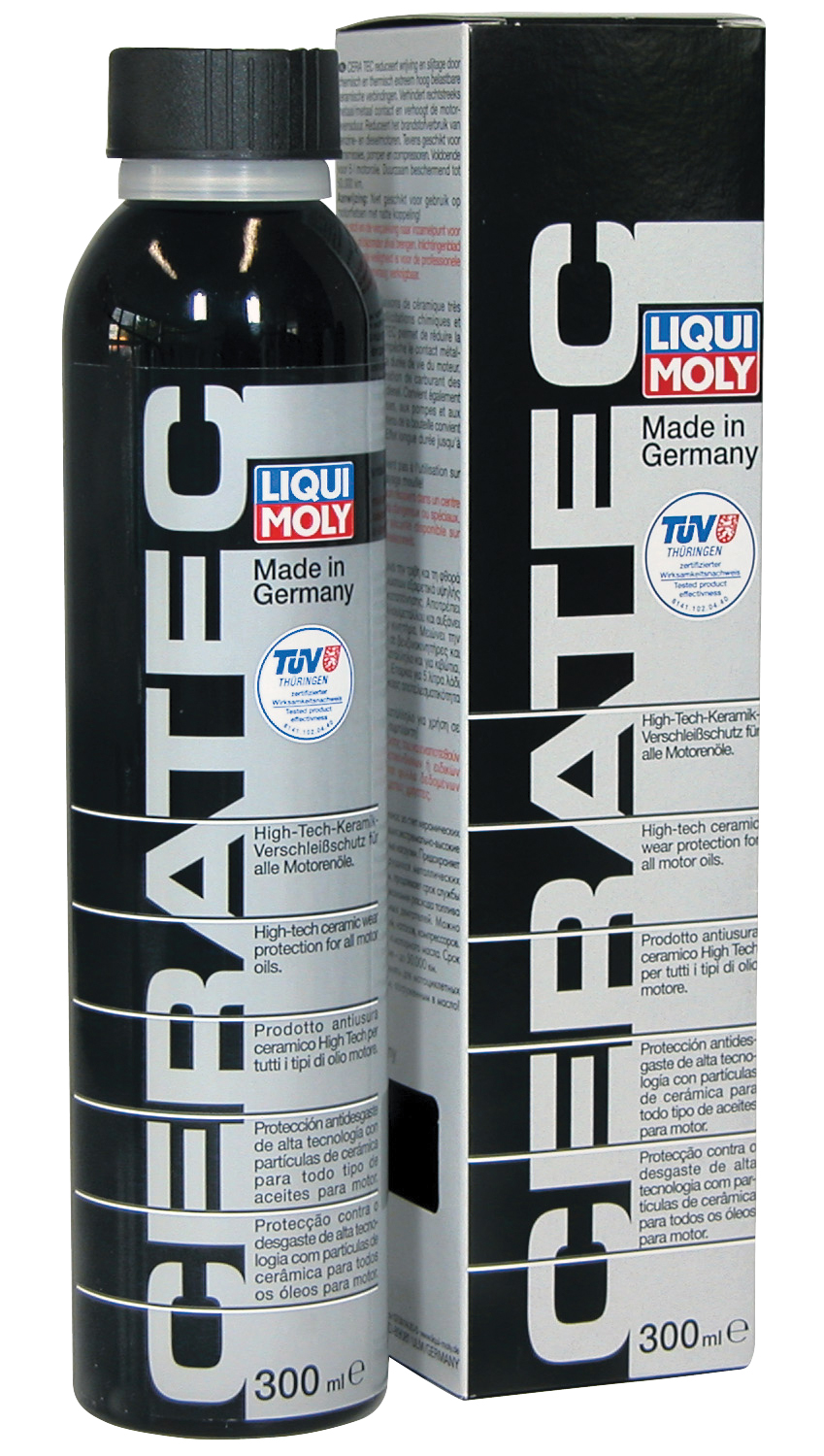

новые моторы (4.8) стали очень чувствительны к отложениям (коксовый нагар) в камерах сгорания, как результат задиры зеркала стенок цилиндров...
Панацеи против задиров нет, есть профилактические и защитные процедуры, которые максимально возможным образом будут защищать мотор от повреждений.
От хозяина автомобиля требуется немного:
-заливать качественный бензин с должным октановым число;
-своевременно обслуживать свой автомобиль (учитывая нагрузки и жесткость эксплуатации);
-выполнять приоритетные рекомендации техцентра по устранению недастатков на автомобиле связанные со смесеобразованием.
Мы пользуемся присадками LIQUI MOLY и рекомендуем заливать в автомобили PORSCHE.

- с бензой понятно, хорошее топливо стараюсь заливать, из того что есть
- какой интервал посоветуете? раз в 10000км или пол года? (у меня машина 08 года с пробегом 8000км - ездит мало)))
- что вы имеете ввиду под "приоритетные рекомендации техцентра"? можно поподробней.
ЗЫ: присадку заливать буду, прочитал соотв ветку на форуме. спс
