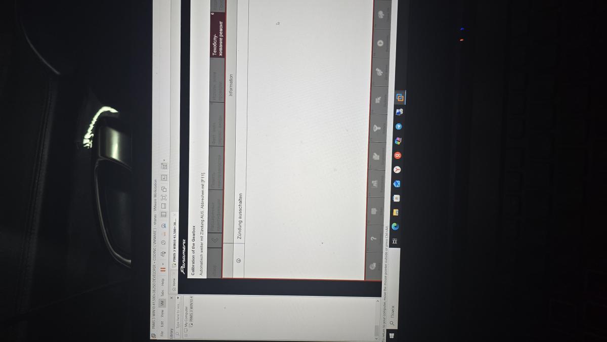

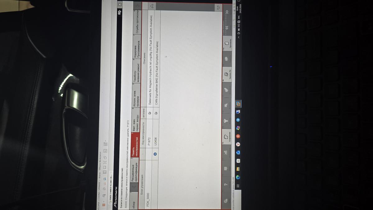

Доброго времени суток. Не проходит калибровка PDK на panamera 970 2010года. После первой процедуры где piwis 3 просит выключить зажигание,выключаю и дальше ничего не происходит.активна кнопка назад в piwis 3. Ожидание тоже ничего не даёт.кнопкой назад вышел.акпп теперь в аварийном режиме,машина ни вперёд ни назад.ошибка P1872.
Подключался с китайским vas6154 и образа piwis 3 .
Может кто сталкивался с данной проблемой?как пройти полный цикл калибровки?
25.03.2026, 17:39   #2
Азаматкастом
Скрины с piwis
