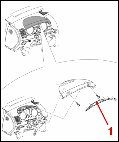

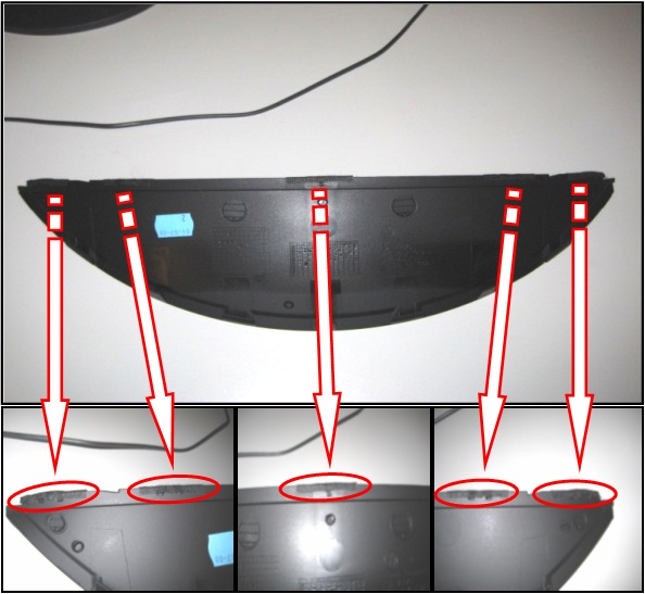

Решение в условиях сервиса
Накладку комбинации приборов (1) снять
В местах прилегания накладки комбинации приборов приклеить 5 x полос липкой ленты из нетканого полотна, как показано на рис. 2 (красные эллипсы), по периметру кромочной зоны.
Накладку комбинации приборов снова установить на место.
