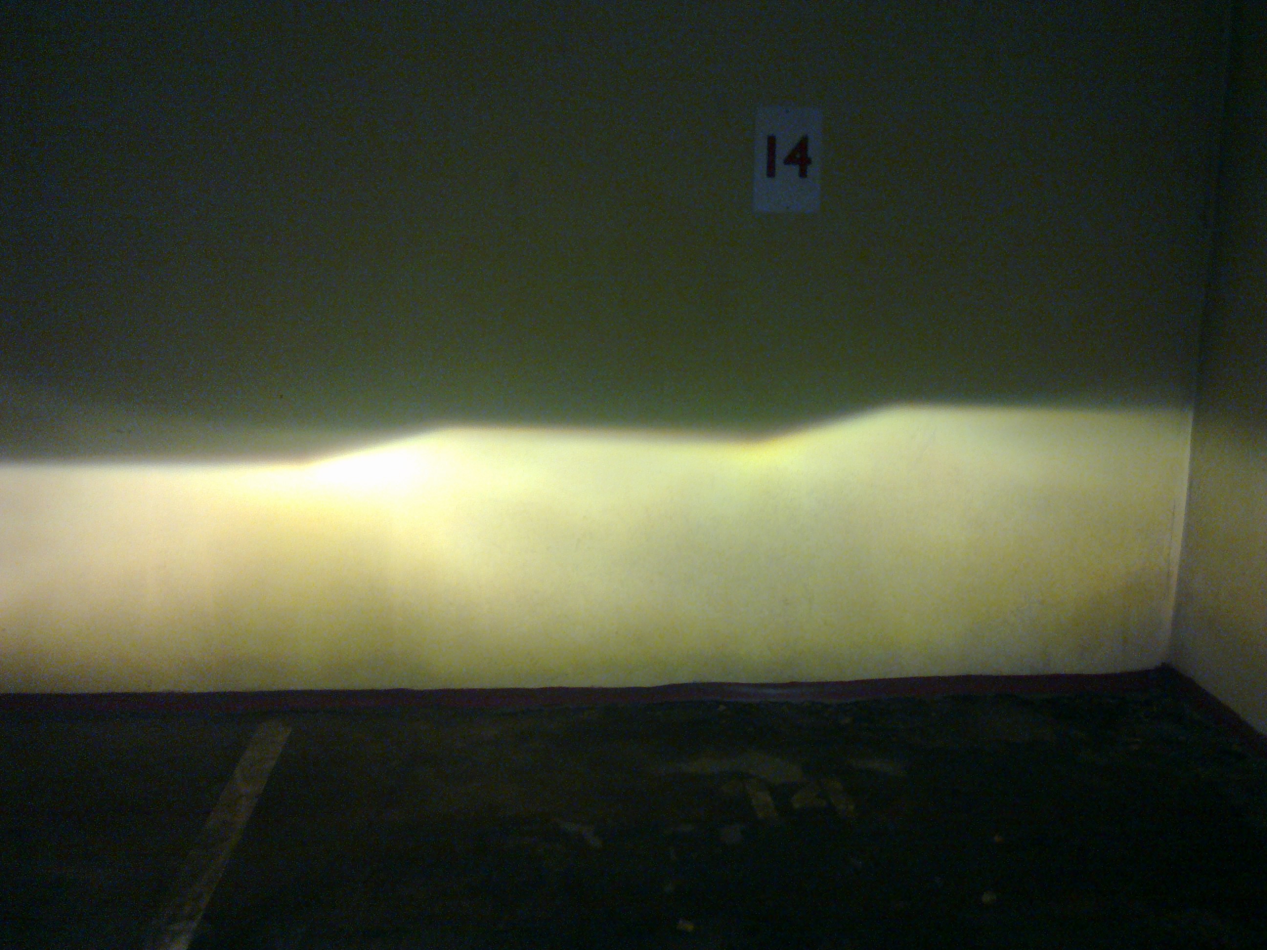

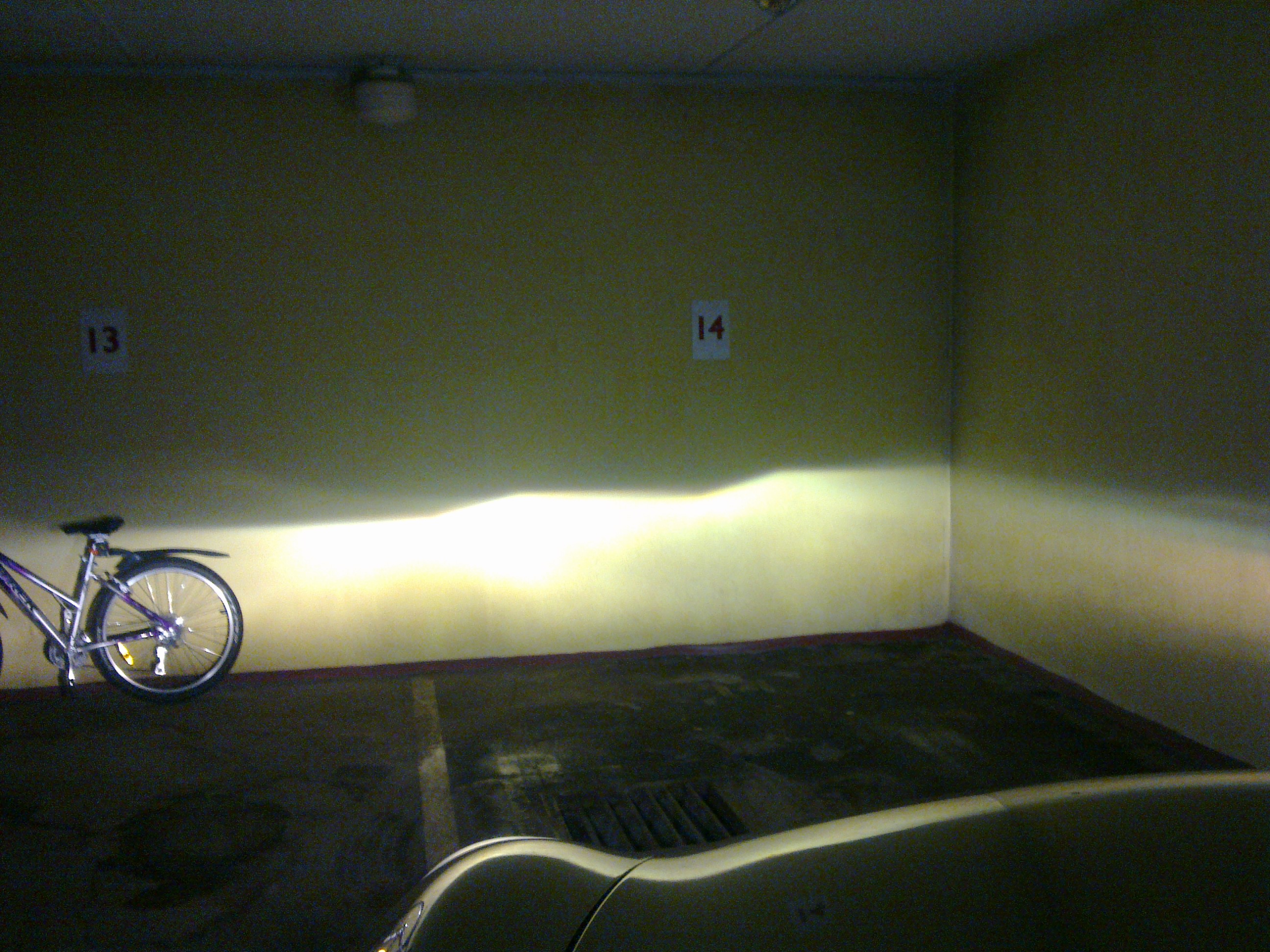

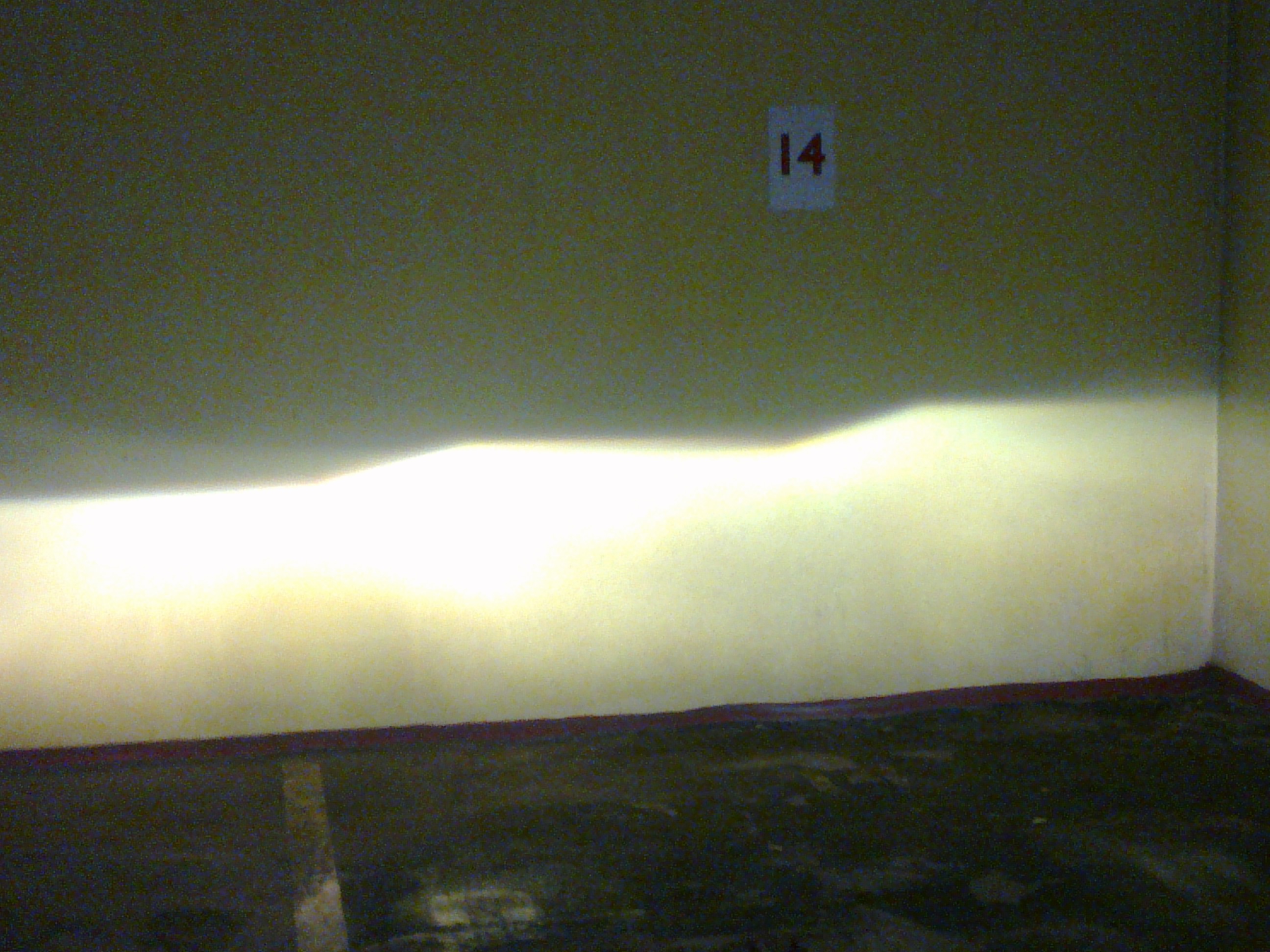

Добрый день. У моего порша левая фара светит гораздо ниже правой. Подскажите как отругулировать правильно, что бы центр светового пучка левой и правой фары был на одном уровне. Фары с биксеноном. А то ночью ездить очень не комфортно.

вроде так и должно быть

поскольку у нас движение правостороннее, и авто у тебя для "правосторонних" стран, то левая фара если все правильно отрегулировано ДОЛЖНА светить чуть ниже правой, чтобы не слепить встречных водителей.

А разве верхняя граница света от левой фары не должна совпадать с правой, быть на одной линии?

нижняя граница левой фары совпадает с нижней границей правой фары, но для лучшего обзора обочины всегда правую фару немного поднимают выше ...
