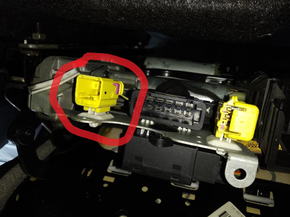

подскажите, в этот день со снятым аккумом удалили фишку аирбэг так как глючила (зеленые контакты и переодически отходила)
отрезали желтый разьем под сиденьем и соединили напрямую, смущает то что провода по цветам разные
коричневый (масса) соединили с желто-синем, а желтый соединили с синем
вобщем соединили напрмяик, после этого поставили аккум под сиденье, ошибка аирбаг ушла, зато куча всего остального
по проводам цвета правильно подсоеденены ? а то может кан шина из за этого глючит так ?
26.03.2019, 18:20   #8
Сообщение от Tokyomotors Посмотреть сообщение
Ну там трудно перепутать два провода. Разъем по делу удалили. Со временем в нем происходит дребезг контактов.
26.03.2019, 20:29   #9
Tokyomotors
согласен, просто напрямую прикрутили и всё.
