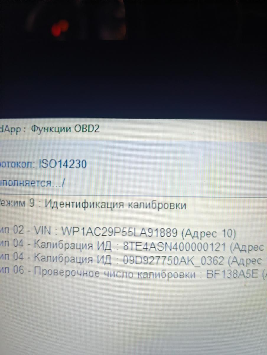

Какой VIN?

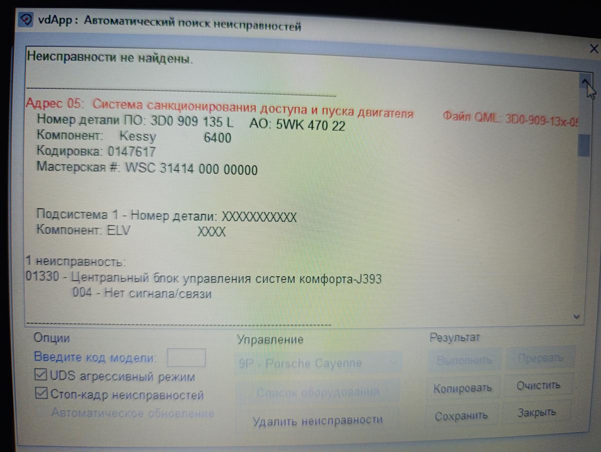

висит ошибка 01330
Нужен код неисправности корректный и в каком блоке управления запись.

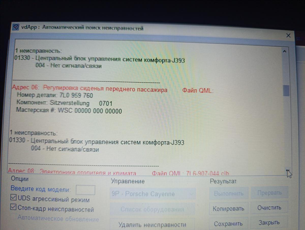

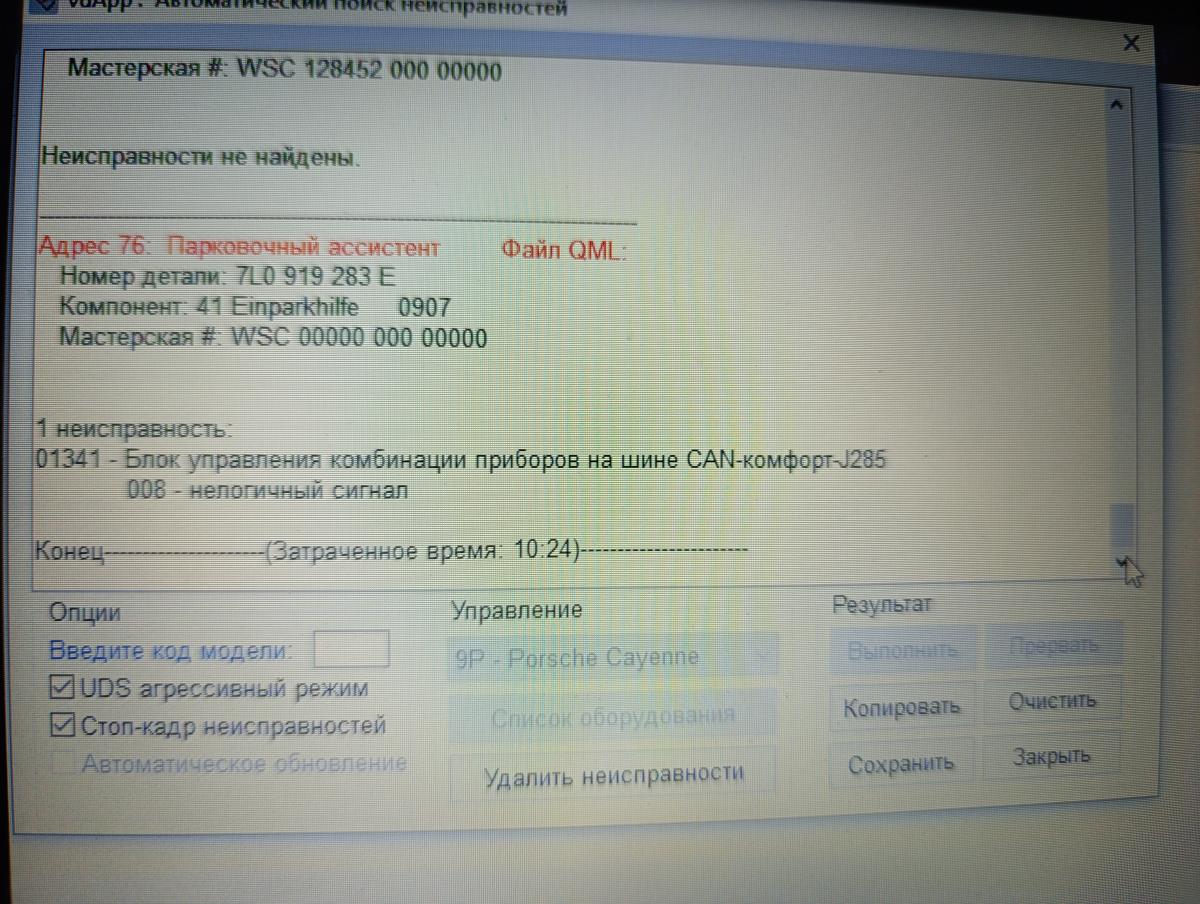

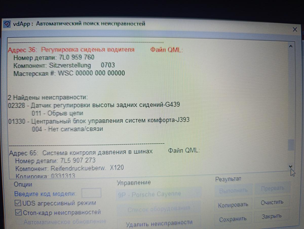

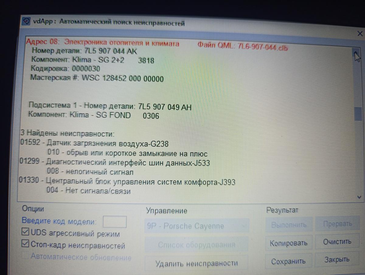

03.03.2026, 23:41   #3
ufo54
Добрый вечер!
Какой VIN?
В таком формате подойдёт?

10.03.2026, 10:35   #4
ufo54
Добрый вечер!
Какой VIN?
Заметил ещё некоторые вещи:
Стеклоподъёмники работают только с водительской стороны и не программируют автодоводчик , стоп сигнал не работает.
При отключении блока комфорта задние габариты перестают работать.
багажник, водитель, дверь, кнопка, ошибка
