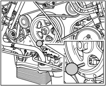

1. С помощью головки, вращая коленвал, установить его в положение ВМТ зажигания цилиндра 1.
Установить фиксирующий штифт через предусмотренное отверстие в шкиве коленвала в соответствующий паз в крышке кожуха ГРМ. (рис.4)

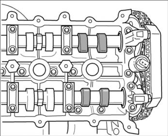

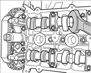

2. Следить за тем, чтобы кулачки цилиндров 1и 5-го располагались так, как показано на рис. 5 и 6.
Регулировка фаз для рядов цилиндров 1-4 и 5-8 осуществляется одновременно без прокручивания коленвала!

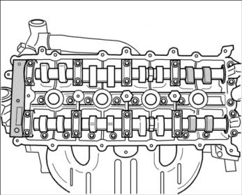

4. Прокручивать 4 распредвала за шестигранник с помощью накидного ключа так, чтобы планка распредвала (рис. 2) сзади попала в канавки двух распредвалов одного ряда цилиндров (рис.10).
5. Затем отрегулировать распредвалы другого ряда цилиндров. Для этого прокручивать шестигранник с помощью накидного ключа (рис.6) и выполнить фиксацию с помощью планки для распредвалов (рис.2)
Проверить, что линейка попеременно устанавливается в канавки распредвалов двух рядов цилиндров.

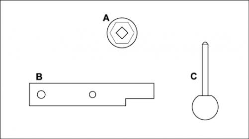

Уважаемый г.Маркин, по моему кроме Вас вряд ли кто захочет отвечать , поэтому вопрос Вам. Будьте добры выложить размеры пластин для выставления фаз ГРМ. ( 000 721 967 80 ) Я думаю многие форумчане будут признательны, у гкого нет физической возможности приехать к ВАм. Спасибо.
04.03.2010, 18:51   #3
оригинальный номер для заказа приспособления.... Mfg Part# 00072196780
05.03.2010, 09:01   #4
Ботаник
Аватар для Ботаник
Спаибо!
05.03.2010, 12:40   #5
777zlo
Небольшое уточнение!
Металл для пластин должен быть очень качественным(твердым)

ЗДРАВСТВУЙТЕ.ПРОШУ ПОПУЛЯРНО РАЗЪЯСНИТЬ ДОЛЖНЫ ЛИ КУЛАЧКИ РАСПРЕДВАЛОВ ПЕРВОГО ЦИЛИНДРА ПРИ НАХОЖДЕНИИ ПОРШНЯ В ВМТ РАСПОЛАГАТЬСЯ ПОД РАЗНЫМИ УГЛАМИ ОТНОСИТЕЛЬНО ПЛОСКОСТИ ГОЛОВКИ.
РАСПРЕДВАЛЫ ВЫСТАВЛЕНЫ .

Сообщение от VOVA79 Посмотреть сообщение
Судя по картинки,то вот так должны стоять
