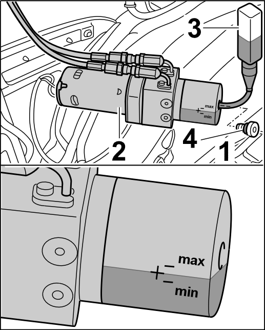

Везде пишут - "гидропривод двери багажника" . Он на самом деле гидравлический или пневматический? Гидро должно подразумевать наличие расширительного бачка. Или он всё-таки пневмо? Что он качает воздух или жидкость?
05.01.2017, 15:12   #2
Речь идет о 957 я так понял.
В системе привода крышки багажника присутствует жидкость (масло).
В случае с гидроблоком для задней крышки речь идет о закрытой гидросистеме. Заполнение, как правило, необходимо только после вскрытия гидравлического контура (после замены компонента). При замене или заливе масла для гидросистемы использовать только оригинальное масло Porsche для гидросистем.
Название: Уровень рабочей жидкости.png

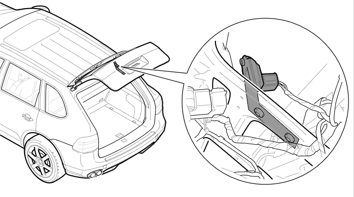

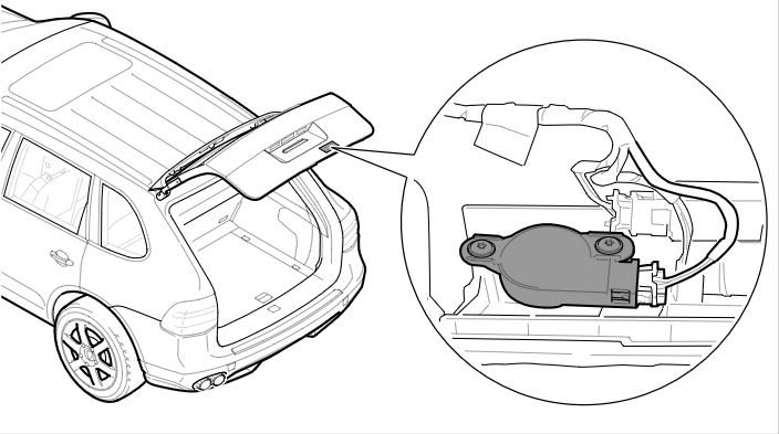

Kolskov
Володя ! Покажи на схеме или фото где стоят датчик наклона двери и зуммер ?
26.02.2017, 16:24   #6
Сообщение от Kolskov Посмотреть сообщение
Под облицовкой крышки багажника...

27.02.2017, 19:38   #7
Kolskov
Спасибо ! Кронштейн с датчиком расположить горизонтально или вертикально ? Или это роли не играет ? Вопрос возникает из за отсутствия явных меток крепления на крышке !
27.02.2017, 20:01   #8
Ставить нужно именно так, как на картинке
