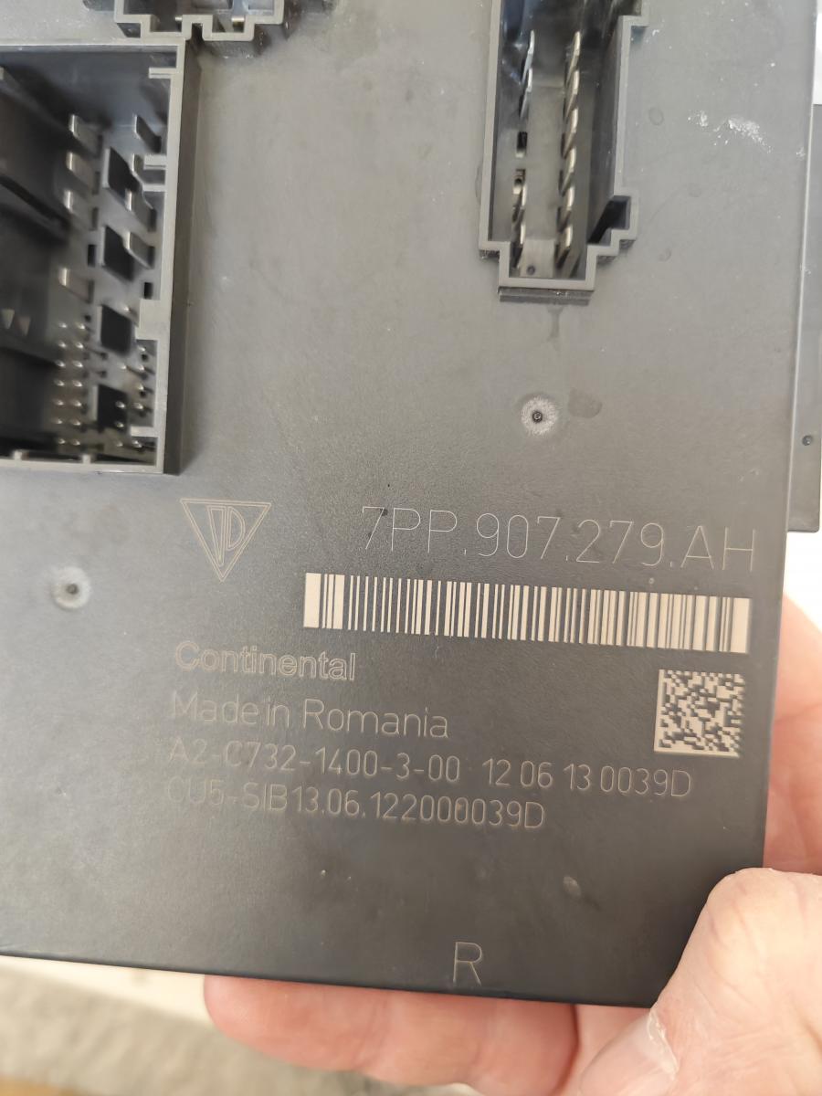

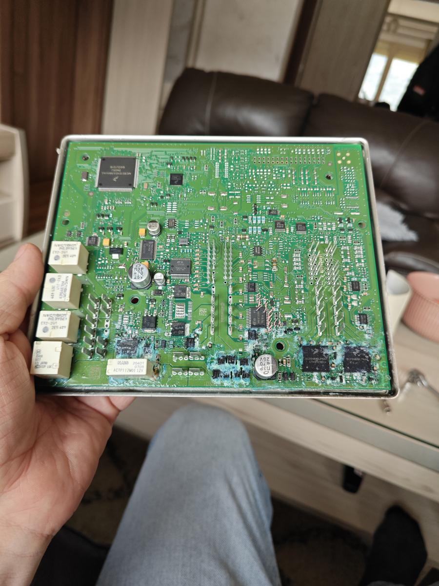

Добрый день. Моя машина сегодня утонула на паркинге, залило по пороги. Из очевидных потерь пока задний bcm, блок парктроников и возможно усилок. Bcm и усилитель промыл и высушил. Все блоки выходят на связь, задний bcm мудит. Нахожусь в неподходящем для для подобных поломок государстве, так что вынужден выдумывать решения самостоятельно. Если я правильно понимаю, то с bcm есть вариант клонирования(сопряжено с отправкой в какое-нибудь сопредельное государство), вариант пересадки проца в донорский bcm со свалки, вариант онлайн кодирования отсутствует.
Upd почему-то потерялась часть сообщения. Собственно вопрос вот какой, имею блок 7PP-907-279-AH, насколько критичны буквы в конце номера? Румыны выпустили великое множество вариантов. Насколько жизнеспособен вариант пересадить свой чип в блок с идентичным номером, но другим буквенным кодом? Ну может есть какие-то ещё взаимозаменяемые номера для этого блока?
Заранее признателен за помощь

Поверхностный поиск дал результат, что буквенное обозначение действительно имеет значение и блоки различаются. Это делает задачу несколько сложнее

Сообщение от Jose Посмотреть сообщение
wp0zzz97zdl020457
Panamera Diesel (970140)
Добрый день.
Можно использовать следующие блоки управления:
7PP907279AR
7PP907279BF
7PP907279BS
9A790727900
958907279A
958907279D
7PP-907-279-AH
Этот номер детали не рекомендую устанавливать, так как он давно снят с производства и установлен запрет для установки его в автомобиль
16.02.2025, 17:34   #5
Jose
Владимир, огромное спасибо за список совместимых блоков
24.02.2025, 17:25   #6
Jose
Ещё раз выражаю благодарность Владимиру, взял блок с этим номером 7PP907279BF, получил иммигрантской почтой и пересадил mcu. Все работает, как по заводу
