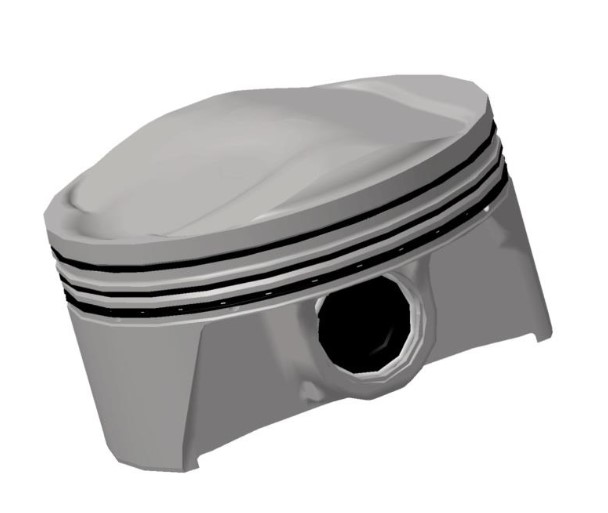

Поршни
Кованые поршни, изготовленные из алюминиевого сплава, имеют вогнутое днище.
Для снижения массы поршня и, как следствие, увеличения оборотистости используется специальная облегченная конструкция. Для улучшения приработки поршней и во избежание их заедания применяется полимерное покрытие, наносимое методом шелкографии, с включением металлических частиц (Ferroprint).
За счет нанесения покрытия DLC (Diamond Like Carbon, алмазоподобный углерод) на поршневые кольца уменьшается трение в двигателе. В 1-м и 2-м рядах цилиндров устанавливаются различные поршни. Положение и форма полости поршня способствуют тому, что впрыскиваемое топливо завихряется и смешивается с всасываемым воздухом.

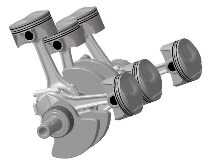

Коленчатый вал
Кованый в штампе коленчатый вал опирается на четыре коренных подшипника и имеет шесть противовесов. Коренной подшипник 3 является упорным подшипником. Осевой зазор определяется посредством двух регулировочных шайб, устанавливаемых в половины подшипника. Коренные подшипники являются биметаллическими и имеют диаметр 64 мм. Поскольку нижняя часть картера изготовлена полностью из алюминиевого сплава, коренные подшипники имеют более прочное исполнение, а стопорные выступы переставлены, чтобы их нельзя было перепутать.
