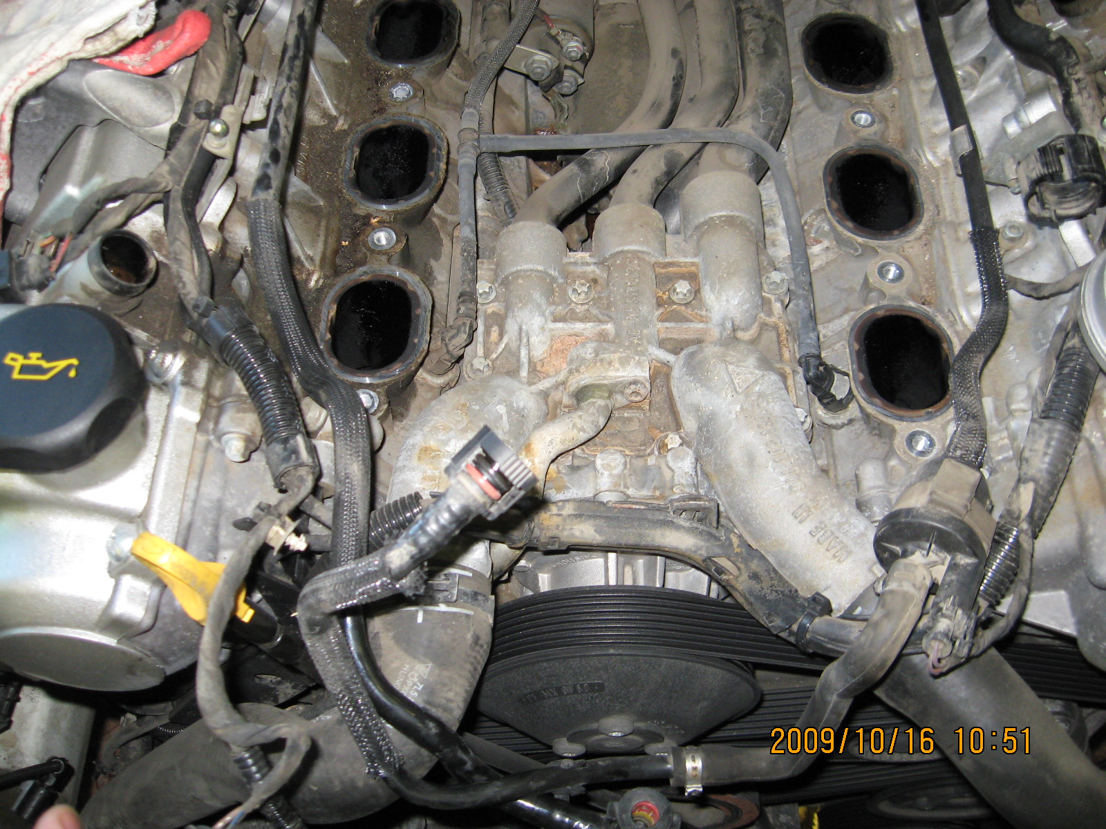

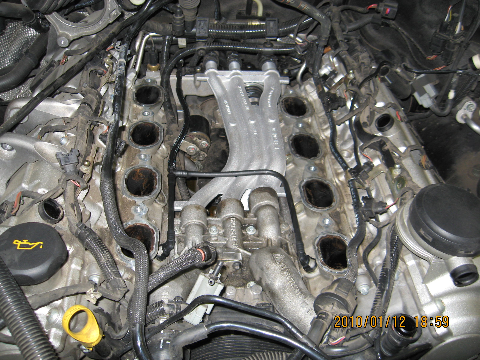

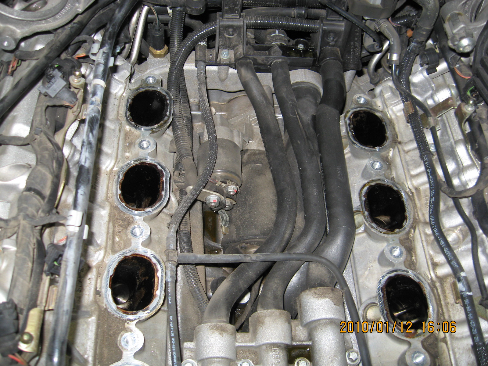

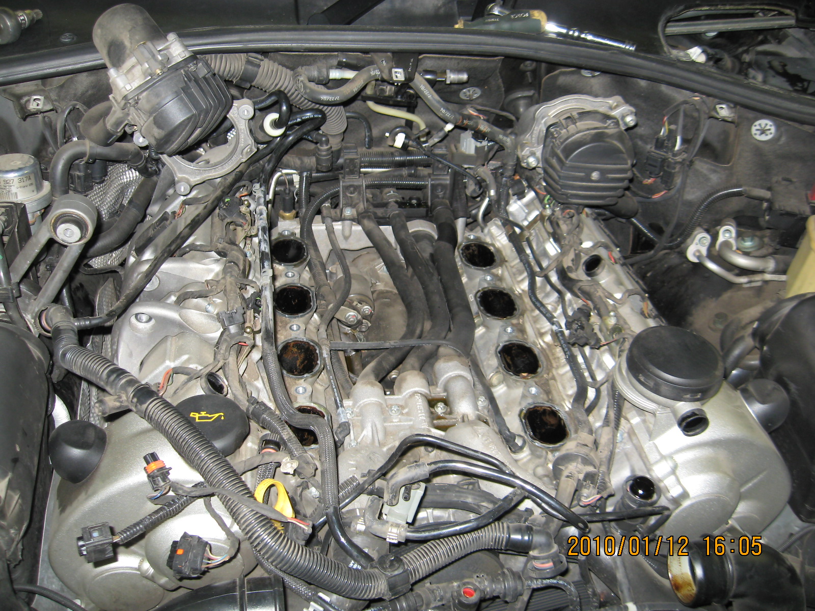

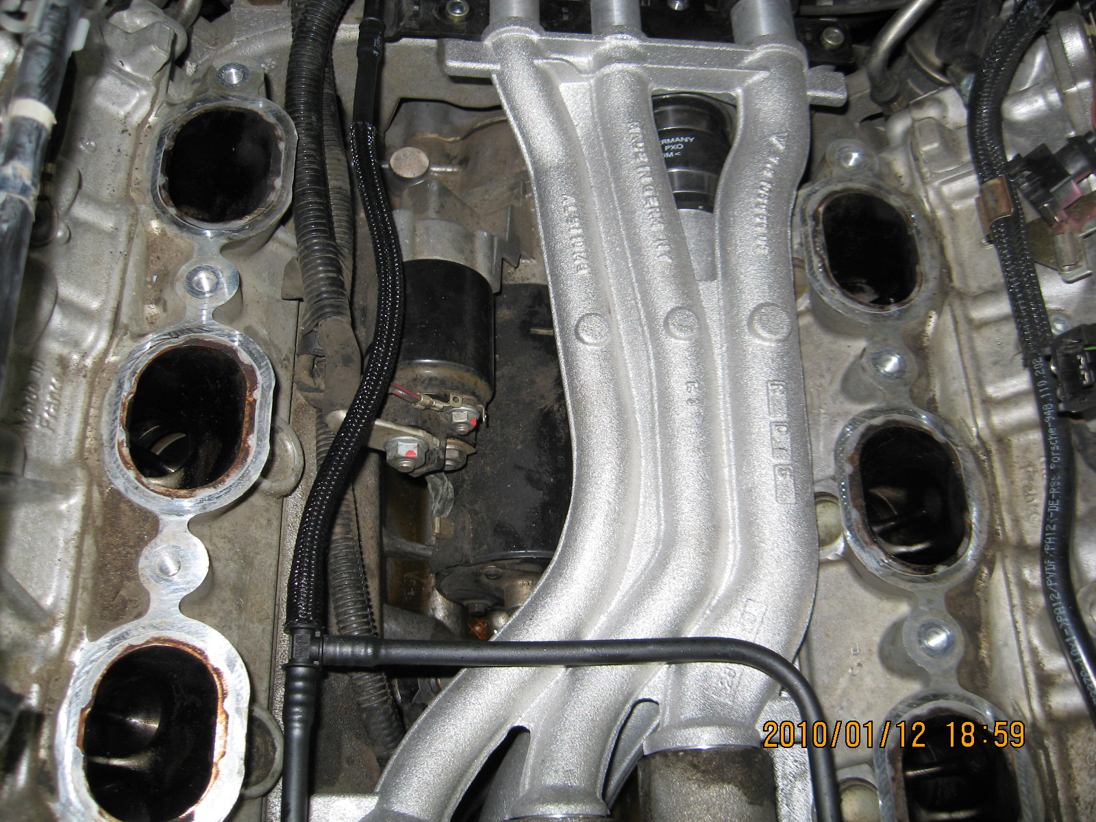

В связи с изначально установленными трубками системы охлаждения (в развале блока цилиндров) старого образца (пластиковые)...
Дефект раз и навсегда исправляется с установкой нового комплекта трубок системы охлаждения.
На автомобилях с 2003 по 2006 модельные годы трубопроводы ОЖ из пластмассы могут разгерметизироваться.
Если заменяется или снимается один из двух пластмассовых трубопроводов ОЖ, всегда необходимо соблюдать следующие пункты:
-Оба трубопровода ОЖ (нижний и отопителя) должны быть вместе заменены на новые трубопроводы ОЖ из алюминия
- Двигатель из-за нового раздельного трубопровода ОЖ из алюминия снимать не надо, чтобы заменить нижний трубопровод ОЖ

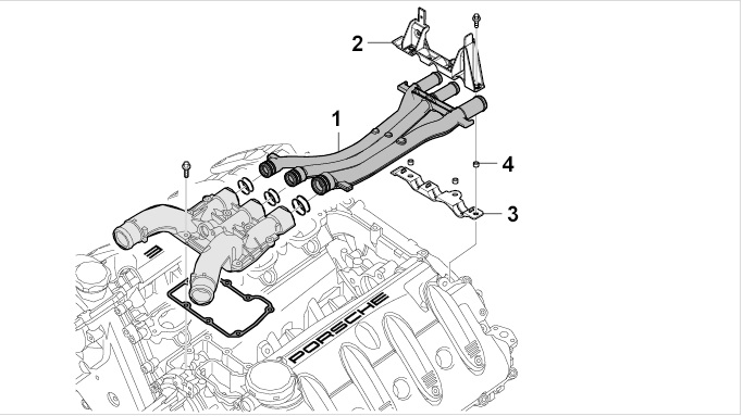

Все перечисленные ниже детали требуются для замены обоих трубопроводов ОЖ.
→ Рис. 1 , Поз. Нижний трубопровод ОЖ
1
948.106.049.07 → Новый/ трубопровод ОЖ (нижний) Необходима 1 шт.
2
999.512.389.01 → Шланговый хомут Необходимо 2 шт.
3
948.106.240.00 → Водяной шланг Необходима 1 шт.
4
948.106.230.00 → Соединительный штуцер Необходима 1 шт.
5
999.707.370.41 → Уплотнительное кольцо круглого сечения Необходимо 2 шт. → Рис. 2 , Поз. Трубопровод ОЖ отопителя
1
948.106.059.05 → Новый/ трубопровод ОЖ (отопителя) Необходима 1 шт.
2
948.106.259.00 → Кронштейн (верхний) Необходима 1 шт.
3
948.106.269.00 → Кронштейн (нижний) Необходима 1 шт.
4
948.106.279.00 → Гнездо Необходимо 3 шт.
