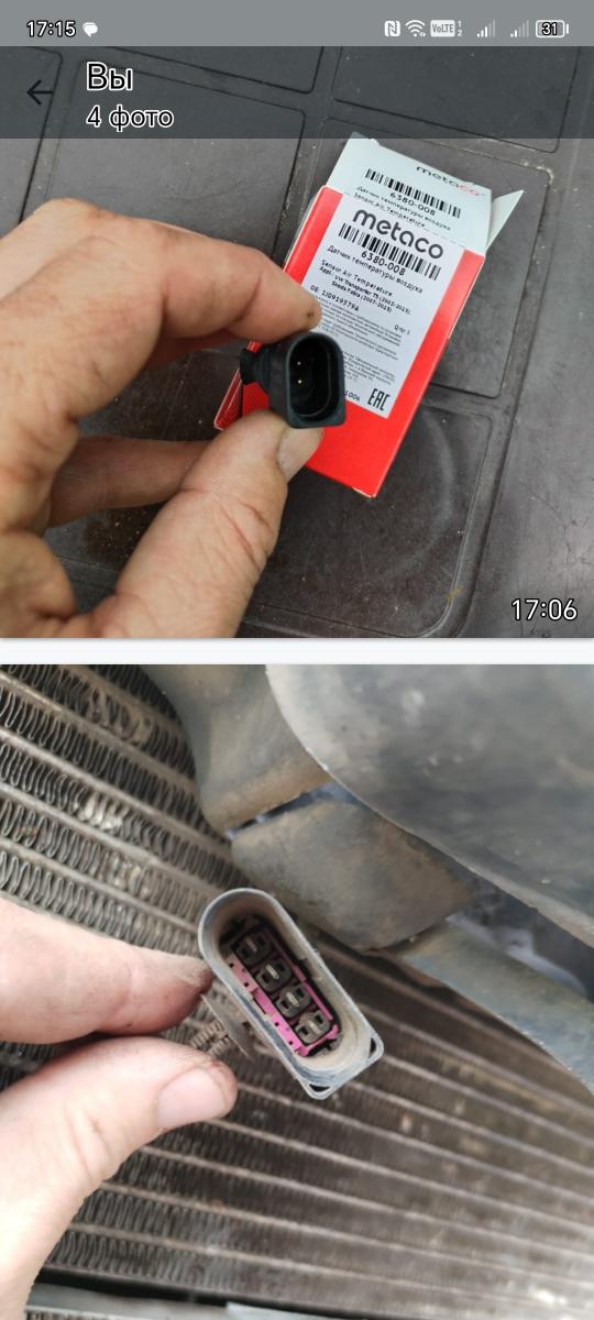

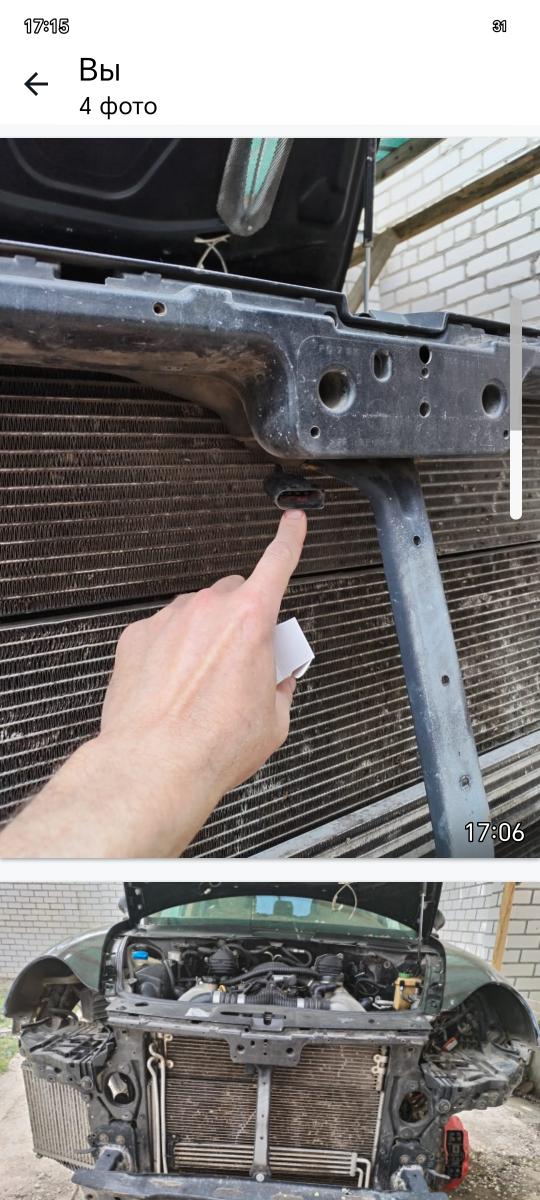

Возможно часть проблем возникает из за отсутствия информации с датчика температуры за бортом. Кондер не запускается и доп помпа
Что туда воткнуть никто не знает. Как выглядит датчик.? Тот что купил не подходит. Помоем у там несколько переходником было. Как выглядит датчик не помню

Там где палец на фото это разъем концевика замка капота
Датчик наружного воздуха устанавливается на своей проводке перед пакетом радиаторов

Соответствующую проводку которая идет с левой стороны в районе панели радиаторов

Концевик капота нужен для обновления информации по уровню моторного масла и блокировки работы стеклоочистителя лобового стекла при открытии капота

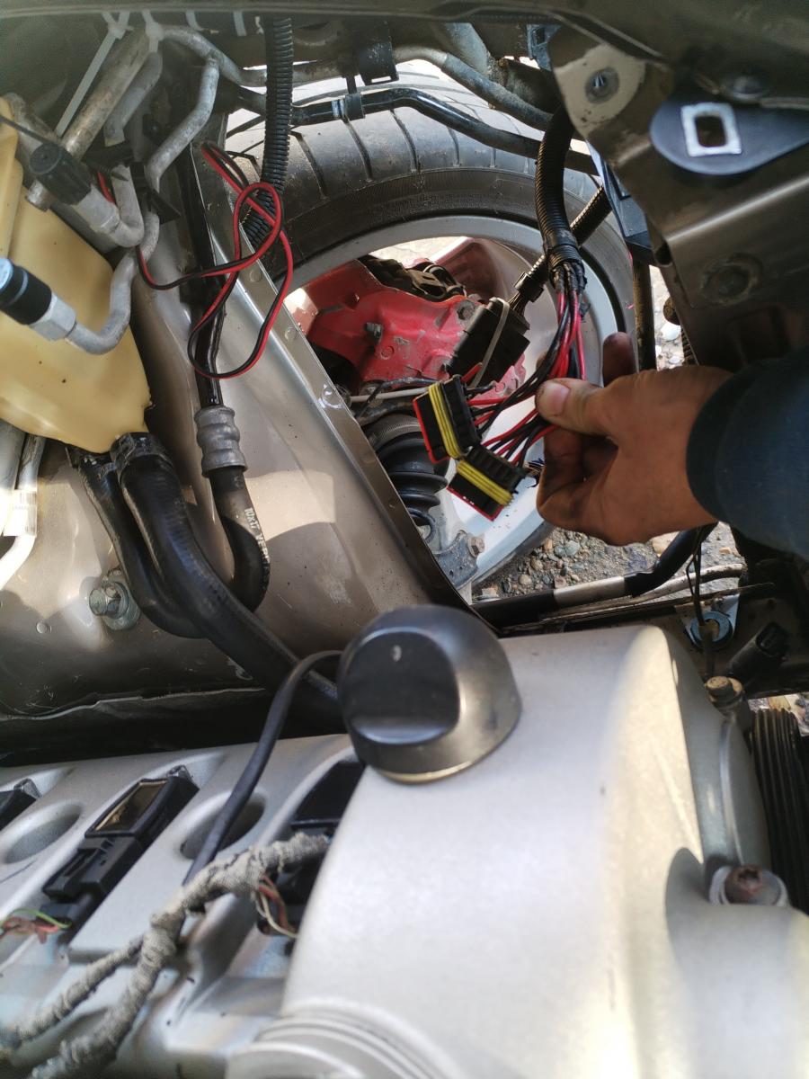

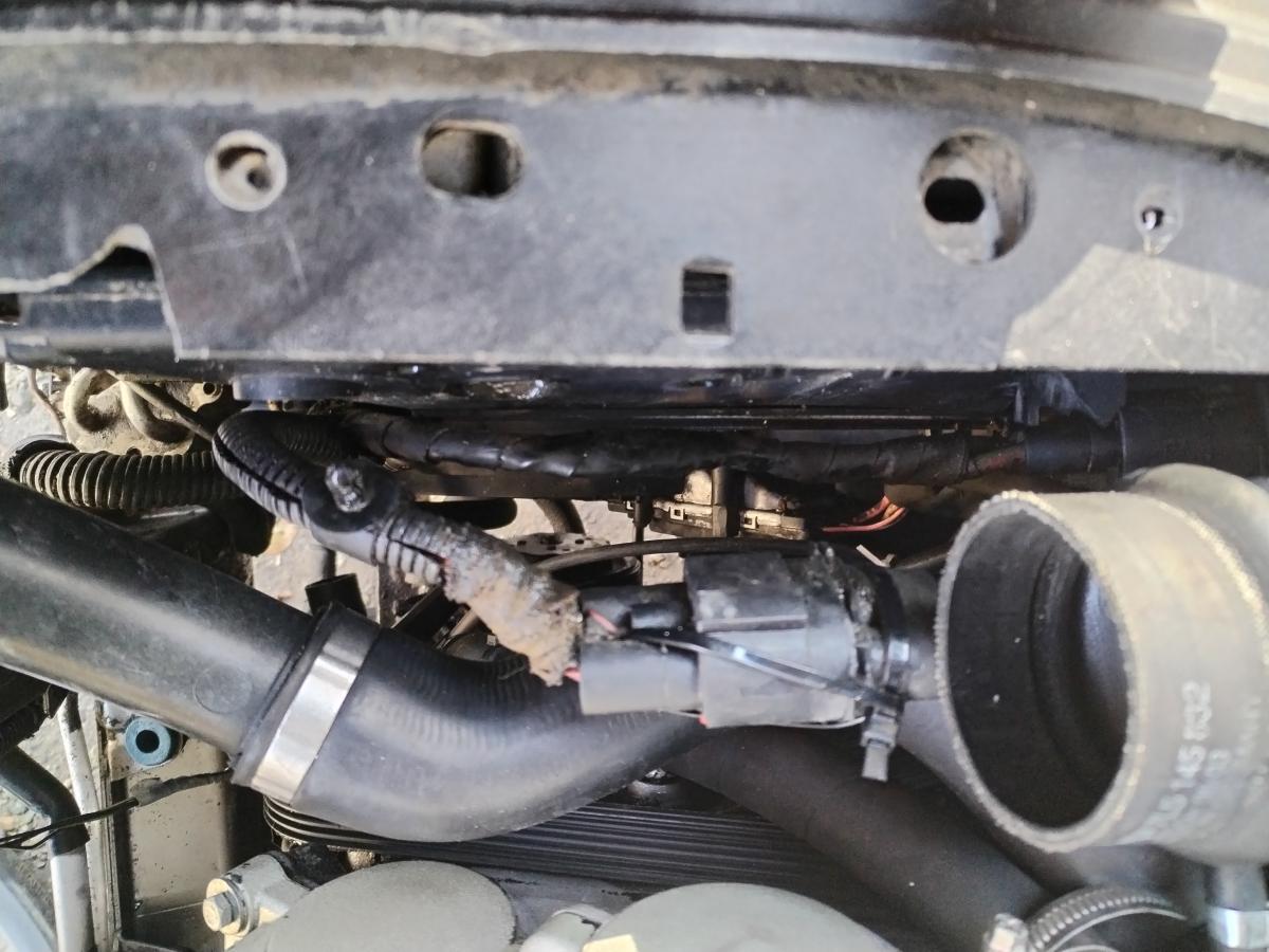

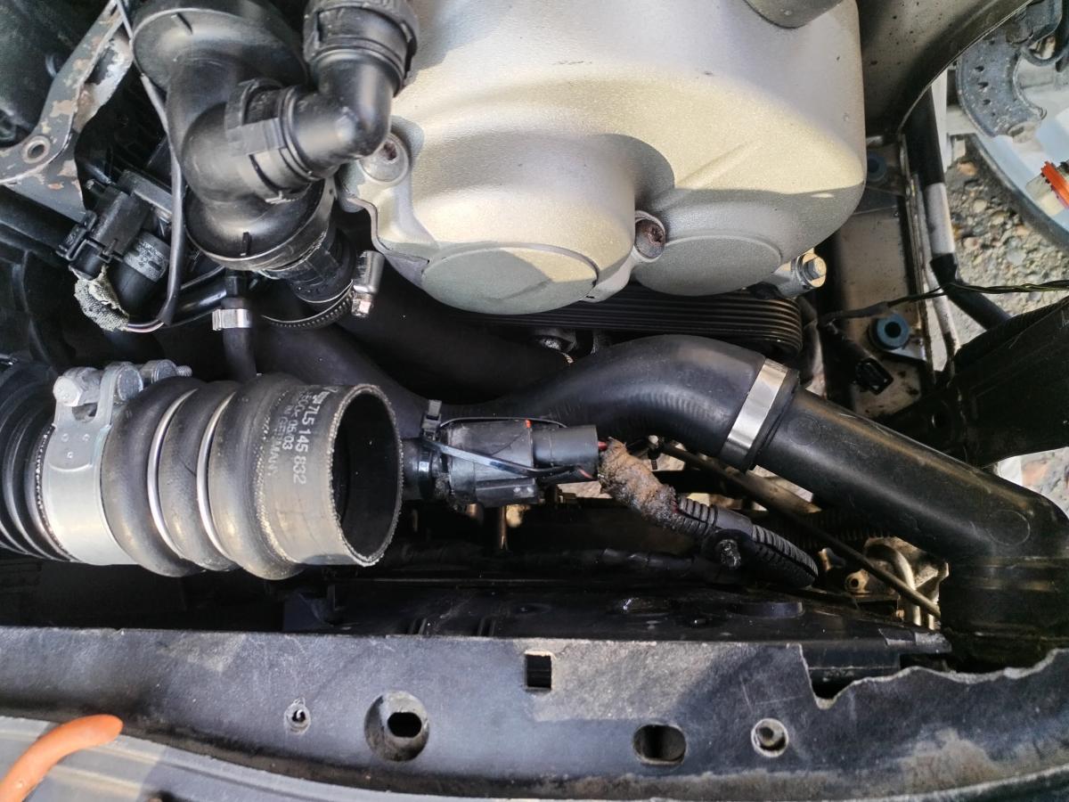

Нет больше ничего кроме этих двух штекеров. Может это сигнал. Коса та же, что и на фары с радиатором

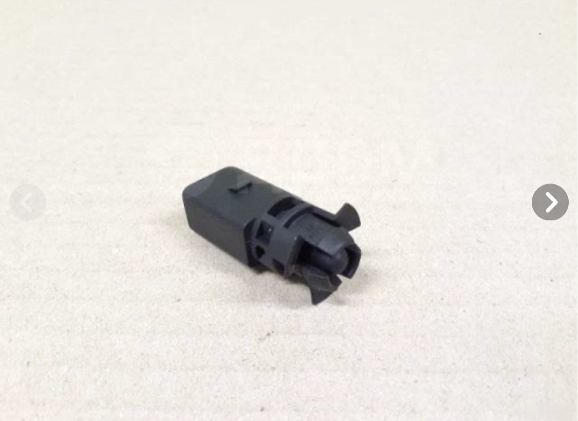

Насколько помню датчик который отвечает за показания температуры наружнего воздуха на панели приборов находится с внешней стороны радиатора и выглядит так

Я такой купил, но не пойму куда его ставить. Покажите на фото
Там нет ничего. Не проводов ни штекер а, возможно при гильзовке косу забыли прикрутить. Тогда откуда идёт проводка на сигнал и датчик температуры. До ремонта сигнал был
