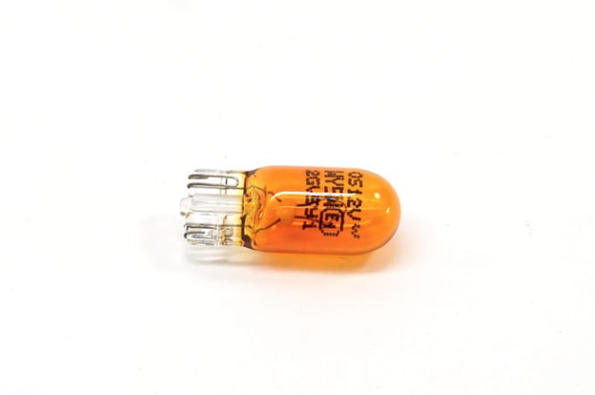

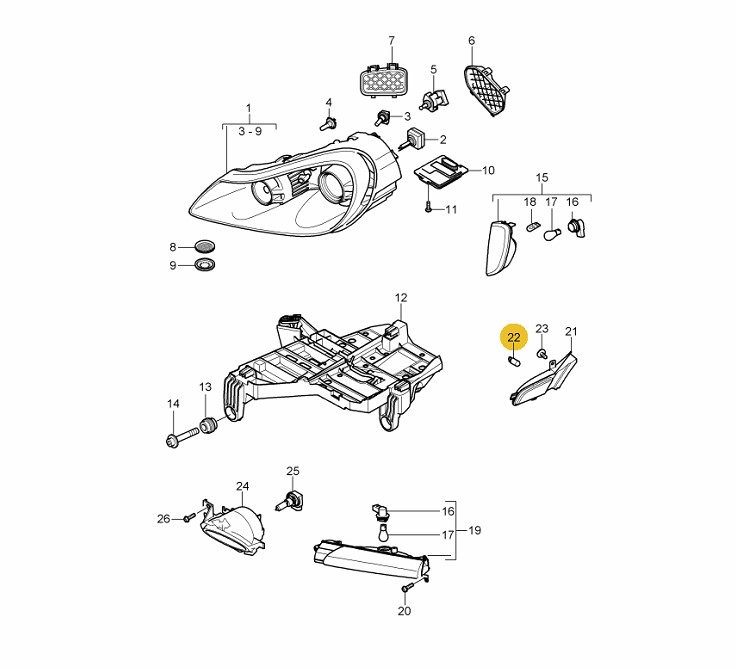

99963113890 лампа накаливания 5W желтая
ID:	77158   Нажмите на изображение для увеличения
