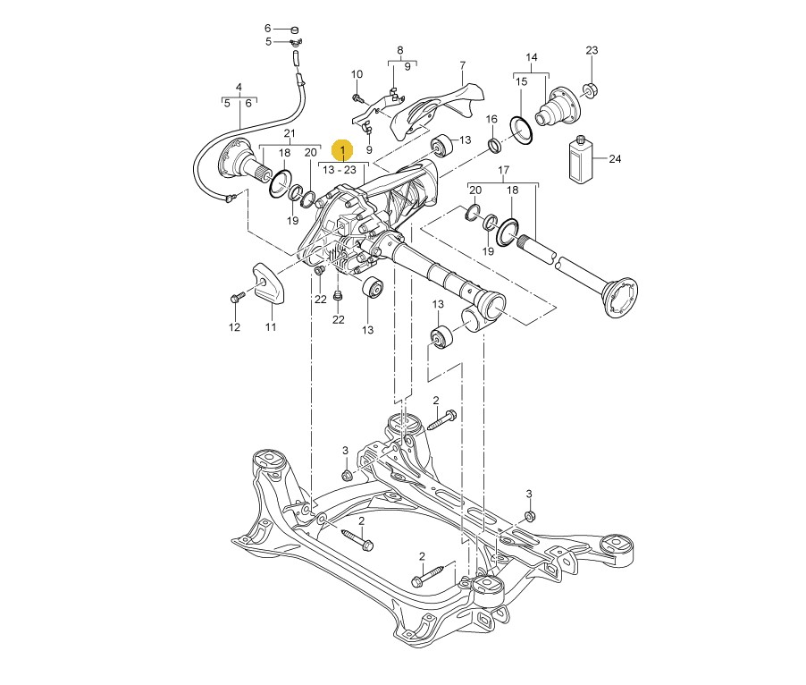

955349010AX передний редуктор
I=4,1
Название: Передний редуктор.jpg
