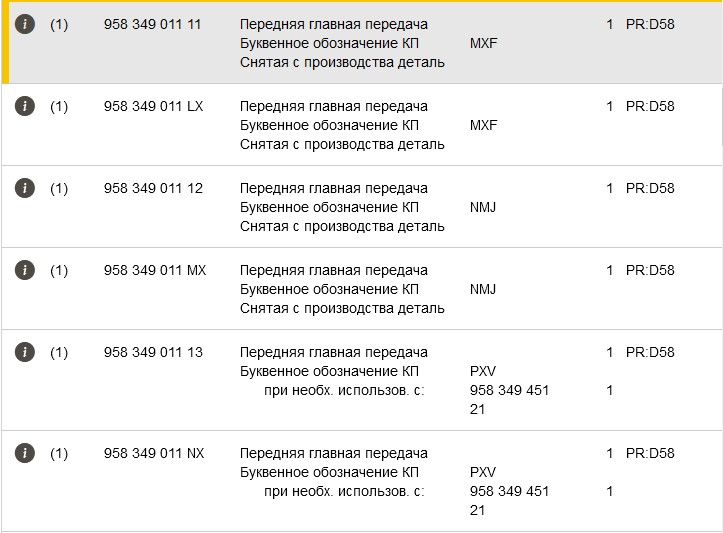

Подскажите пожалуйста , для данной машины как номер переднего редуктора,с каким обозначением ?
WP1ZZZ92ZBLA81669
10.06.2024, 23:38   #10
Сообщение от Кот Вася Посмотреть сообщение
День добрый Владимир !
Добрый вечер
WP1ZZZ92ZBLA81669
Cayenne Turbo (92AAI1)
MXF
NMJ
PXV
