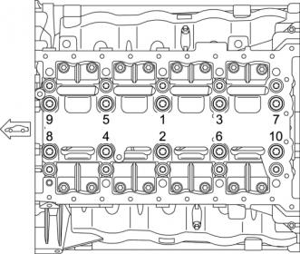

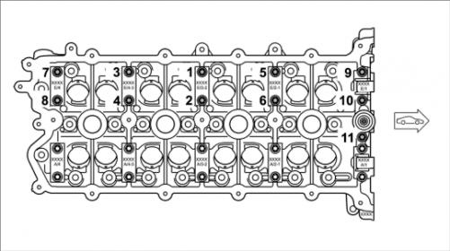

рис. 1,2
→ Voranzug: 40 Nm
→ Voranzug: 22 Nm
→ Endanzug: 75 °
→ Endanzug: 60 °
Innere Lagergasse

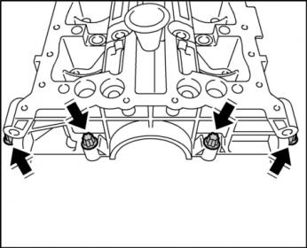

рис. 3
Anschließend die äussere Kranzverschraubung (M8 x 70) in der dargestellten Reihenfolge verschrauben → Anziehdrehmoment: 23 Nm .

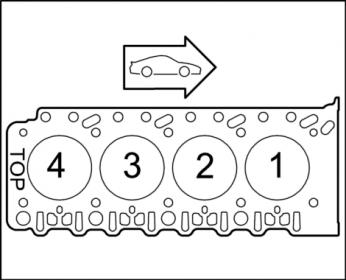

рис. 4
Anschließend die 4 Innensechskantschrauben an der Kupplungsseite (M8 x 35) festziehen → Anziehdrehmoment: 23 Nm .

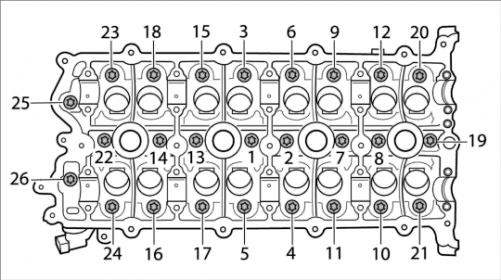

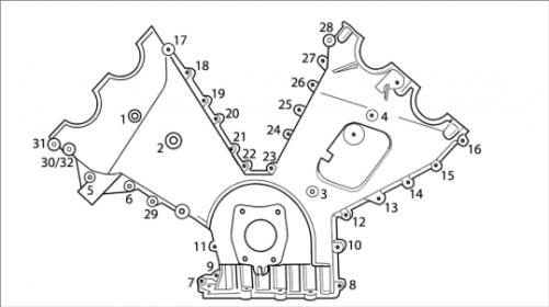

11.02.2010, 15:17   #3

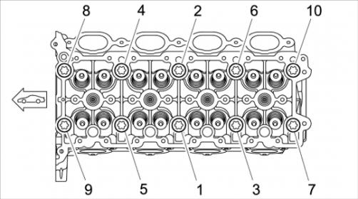

рис. 1
Nockenwellengehäuse auf Zylinderkopf aufsetzen. M8 Befestigungsschrauben ansetzen und in Anziehreihenfolge → Anziehreihenfolge Nockenwellengehäuse festziehen. → Anziehdrehmoment: 23 Nm
рис. 2
Lagerdeckel montieren. Die Anziehreihenfolge ist zwingend einzuhalten → Anziehdrehmoment: 10 Nm
Öleinspeisegehäuse der Einlassnockenwelle montieren. Dazu das gut geölte Öleinspeisegehäuse über die Rechteckringe der Nockenwelle schieben → Anziehdrehmoment: 10 Nm .
рис. 3
1 bis 4 - → Anziehdrehmoment: 10 Nm
5 bis 6 - → Anziehdrehmoment: 23 Nm
7 bis 32 - → Anziehdrehmoment: 13 Nm
рис. 4
Setzanzugsmoment:
→ Anziehdrehmoment: 30 Nm
→ Anziehdrehmoment: 50 Nm
Alle Zylinderkopfschrauben lösen.
Endanzugsmoment:
→ Drehwinkel: 90 °
рис. 5
Zylinderreihe 1 - 4

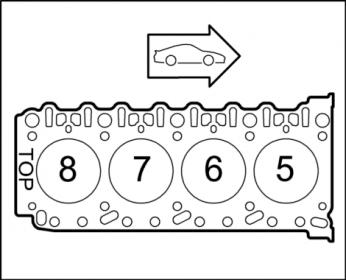

рис. 6
Zylinderreihe 5 - 8
