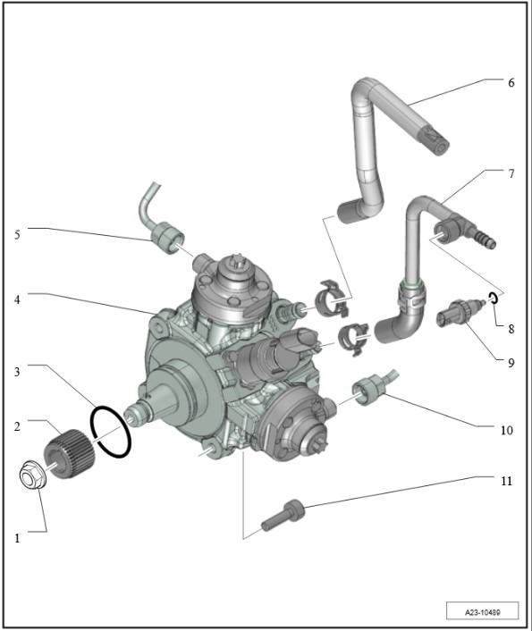

Монтажный обзор насоса высокого давления
1 Крепежная гайка адаптера звездочки для насоса высокого давления Момент затяжки 70 Nm
При снятии удерживать адаптер поз. 2 от проворота с помощью T40248 - контропоры или T40292 - контропоры .
2 Адаптер звездочки для насоса высокого давления
При снятии удерживать гайку поз. 1 от проворота с помощью T40248 - контропоры или T40292 - контропоры .
В случае замены насоса высокого давления переставить на новый насос высокого давления
3 Уплотнительное кольцо круглого сечения / заменить
4 Насос высокого давления
После установки насоса высокого давления перед первым запуском двигателя необходимо наполнить насос высокого давления топливом.
После замены насоса высокого давления и/или регулировочного клапана давления топлива необходимо выполнить регулировку.
Использовать диагностический тестер автомобиля
5 Трубопровод высокого давления Момент затяжки 25 Nm
Не изменять форму изгиба.
Перед повторным монтажом проверить на наличие повреждений.
В случае замены насоса высокого давления необходимо также заменить трубопровод высокого давления.
Смочить резьбу накидной гайки чистым моторным маслом.
6 Обратный топливный шланг
7 Подводящий топливный шланг
8 Уплотнительное кольцо круглого сечения датчика температуры топлива / заменить
9 Датчик температуры топлива Момент затяжки 2 Nm
10 Трубопровод высокого давления Момент затяжки 25 Nm
11 Крепежный винт насоса высокого давления Момент затяжки 23 Nm

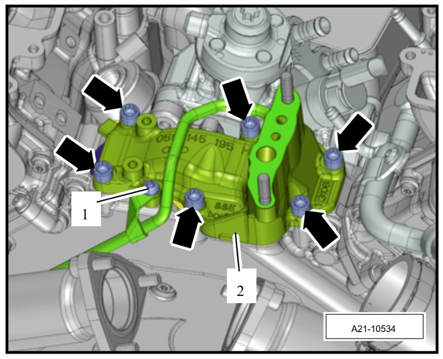

Демонтаж насоса высокого давления
Информация
Подложить ветошь для сбора вытекающего моторного масла.
1 Выкрутить крепежные винты -стрелки- , отвести патрубок -2- турбонагнетателя в сторону.

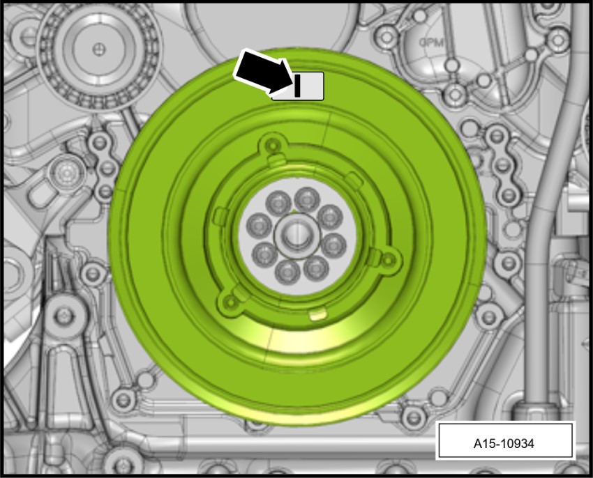

16.03.2024, 21:48   #4
2 Провернуть коленчатый вал в направлении вращения двигателя -стрелка- с помощью T40058 - адаптера в положение “ВМТ”.
Название: Установка коленчатого вала в “ВМТ”.jpg
16.03.2024, 21:49   #5
Метка -стрелка- должна располагаться перпендикулярно центру коленчатого вала, как показано на рисунке.

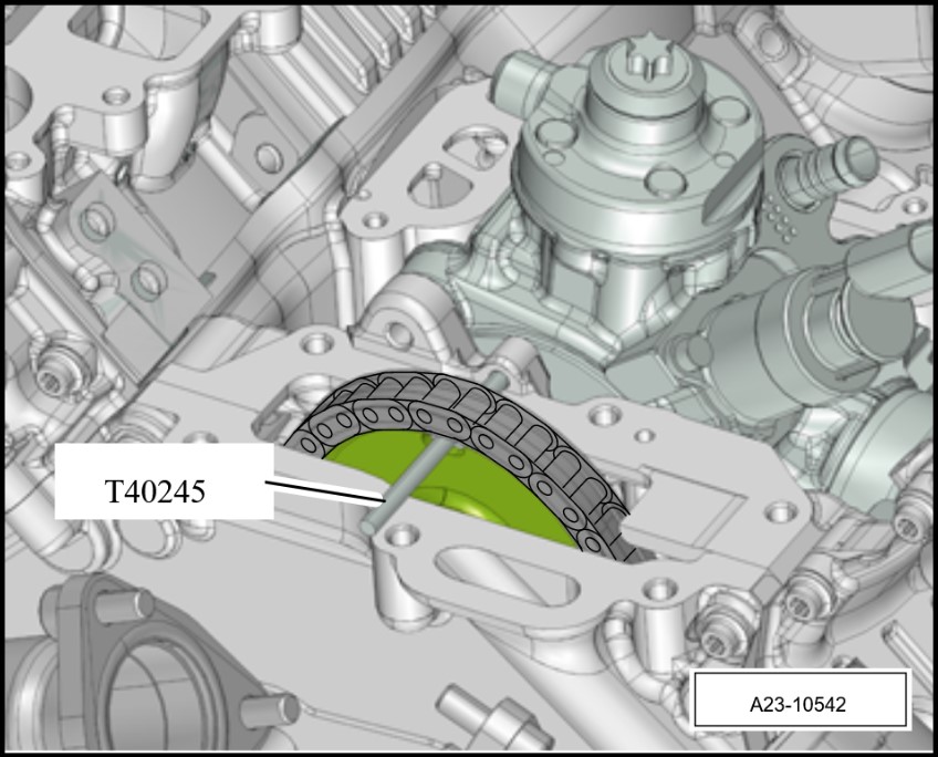

3 Зафиксировать звездочку насоса высокого давления с помощью T40245 - стопорного штифта .

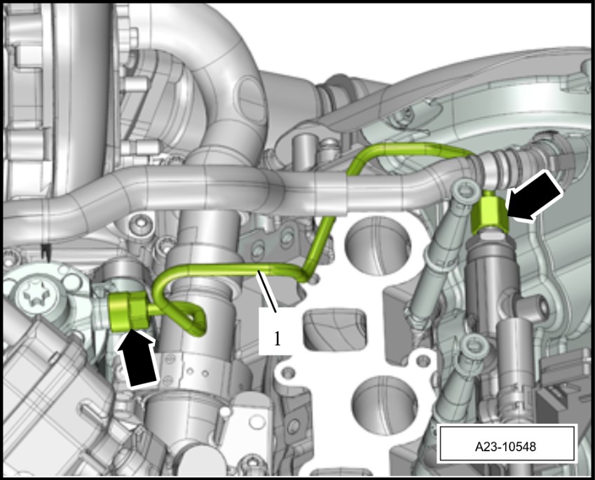

Осторожно
Горячее топливо и горячие топливопроводы.
Опасность ожога
Перед открытием соединений трубопроводов дать топливу остыть.
Использовать защитные перчатки.
Работать в защитных очках.
Информация
До и после работ необходимо соблюдать правила поддержания чистоты и инструкции при всех работах с топливной системой.
Информация
Отсоединённые подключения и трубопроводы должны быть закрыты подходящими заглушками или крышками.
4 Открутить накидные гайки -стрелки- , снять трубопровод высокого давления справа -1- .

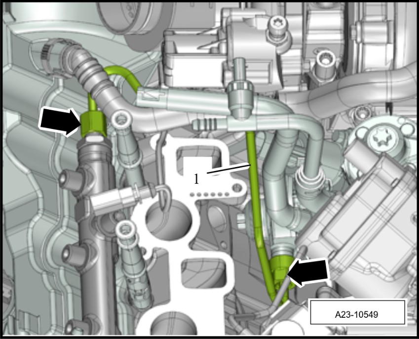

16.03.2024, 21:52   #8
5 Открутить накидные гайки -стрелки- , снять трубопровод высокого давления слева -1- .

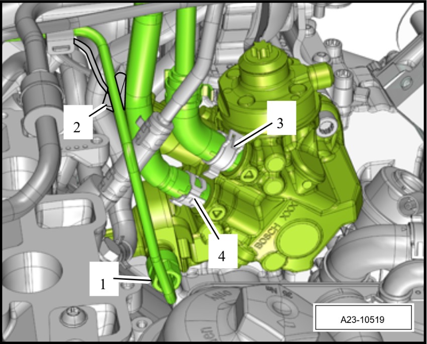

16.03.2024, 21:53   #9
6 Отсоединить электрическое штекерное соединение -2- .
Информация
Подложить ветошь для сбора вытекающего топлива.
7 Снять топливные шланги, для чего ослабить шланговые хомуты -3, 4- .

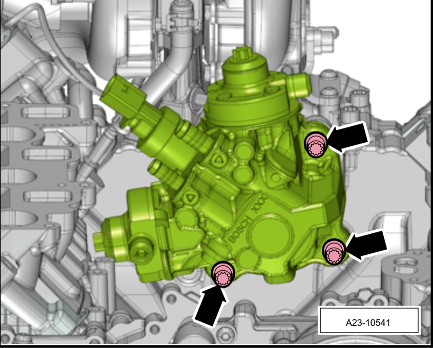

16.03.2024, 21:54   #10
8 Выкрутить крепежные винты -стрелки- насоса высокого давления и снять насос высокого давления.
