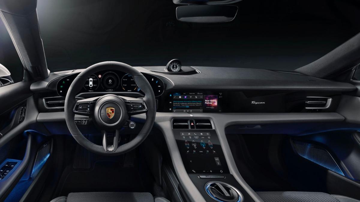

В зависимости от того, когда был доставлен их автомобиль, клиенты получат, среди прочего, повышение эффективности силового агрегата, а также новые функции и усовершенствования в Porsche Communication Management (PCM), Porsche Connect и вспомогательных системах. Обновление также включает возможность разблокировки отдельных функций и оборудования после покупки (функция по запросу, FoD) и расширяет возможности беспроводного обновления (OTA) для всех моделей Taycan. Обновление является бесплатным для клиентов и может быть выполнено во время посещения сервисной мастерской Porsche.

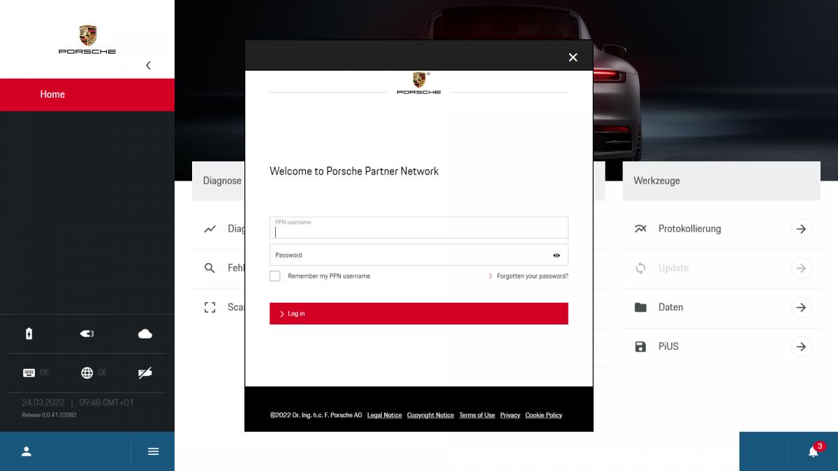

24.12.2023, 18:11   #5
Обновление ПО (версия ПО VR19.0.1)
Модельный ряд: Taycan (Y1A/Y1B/Y1C)
Модельный год От 2020 До 2022
Обзор изменений, произведенных при обновлении ПО
Нововведения зависят от региональной комплектации и комплектации автомобиля
Бортовая сеть
Функциональность системы управления АКБ оптимизируется для предотвращения спорадически разряженных АКБ 12 В
Повышенная стабильность бортовой сети 12 В при длительном простое
Функция по запросу
Дополнительная активация комфортного открывания/закрывания (KESSY) и виртуальная педаль для открывания крышки багажника теперь доступна с помощью функции по запросу
Информационно-развлекательная и навигационная системы: Porsche Communication Management (PCM)
После настройки Spotify доступен в PCM как собственный медиаисточник
Android Auto доступен через разъем с кабелем
Новый дизайн PCM (комбинированные элементы)
Голосовое управление с новыми функциями и улучшениями (распознавание речи голосовых команд)
Адаптация вида мониторинга маршрута и настройка для деактивации дорожных знаков (например, ремонтируемых участков, дорог с односторонним движением)(Navigation Plus)
Зарядные станции можно фильтровать и выбирать в функции поиска по мощности их зарядки
Бортовое руководство по эксплуатации можно использовать с помощью голосового управления («Привет, Porsche…»)
Улучшение индикации обзора маршрута и управления
Отсутствие функции AM-радио на рынке Porsche Средний Восток
Индикация
Улучшение индикации полного привода путем изменения положения в центральном компьютере (PCM)
Модифицированное и оптимизированное изображение в комбинации приборов
Задняя панель индикации
Теперь доступна индикация на языке страны для рынка Украины
Возможности подключения
Продление доступности сигнализации VTS
Улучшенная доступность цветных и серых служб (новости, погода, онлайн-радио и т. д.)
Проекционный дисплей
Модифицированное и оптимизированное изображение на проекционном дисплее
Расширение содержимого индикации на проекционном дисплее
Оптимизированное программирование проекционного дисплея в сервисном случае
Системы помощи
Повышенная точность систем помощи водителю и расширение доступности в зависимости от рынка
Улучшенное распознавание парковочного места в интеллектуальном парковочном ассистенте (доступно даже небольшое место для парковки)
Повышенная доступность системы помощи при перестроении в непредсказуемых дорожных ситуациях
Наличие Porsche Inno Drive на рынках Литвы и Ватикана
Оптимизация распознавания дорожных знаков
Расширение системы помощи при парковке для рынка Литвы
Увеличение дальности действия датчика системы помощи при парковке и улучшенное распознавание объектов
Диагностика
Повышенная безопасность диагностики при внешнем доступе
Динамические характеристики и управляемость автомобиля
Дальнейшее повышение комфорта при движении
Дальнейшая оптимизация эффективности торможения
Привод
Повышение эффективности привода для увеличения запаса хода за счет улучшенного распределения полного привода (только 4WD)
Акустическая оптимизация шумов привода электродвигателей
Привод
Повышение устойчивости привода
Система управления температурой
Оптимизация запаса хода/повышение эффективности за счет улучшенной системы управления температурой в автомобиле
Кондиционирование
Предотвращение самопроизвольного запуска компрессора кондиционера и снижение риска запотевания ветрового стекла
Заряд АКБ
Повышение стабильности заряда при зарядке переменным током
Более частая доступность быстрой зарядки при использовании планировщика зарядки за счет предварительного кондиционирования высоковольтной АКБ (недоступно для 2020-го модельного года )
Улучшенная доступность функции Plug-and-Charge
Выбор более мощных зарядных колонок при планировании зарядки
Предотвращение очень коротких остановок для зарядки при планировании зарядки
Адаптированный запас энергии АКБ при остановке для зарядки (адаптировано к демонтажу сети быстрой зарядки)
OTA
Возможность онлайн-обновления для различных блоков управления
Значительно улучшенное планирование зарядки в навигационной системе

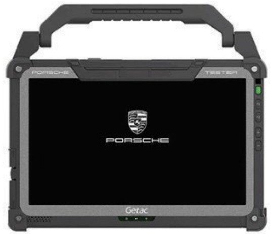

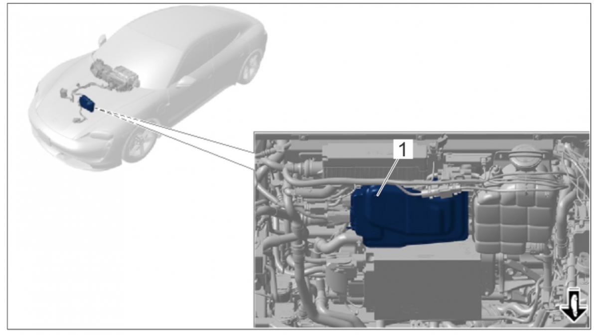

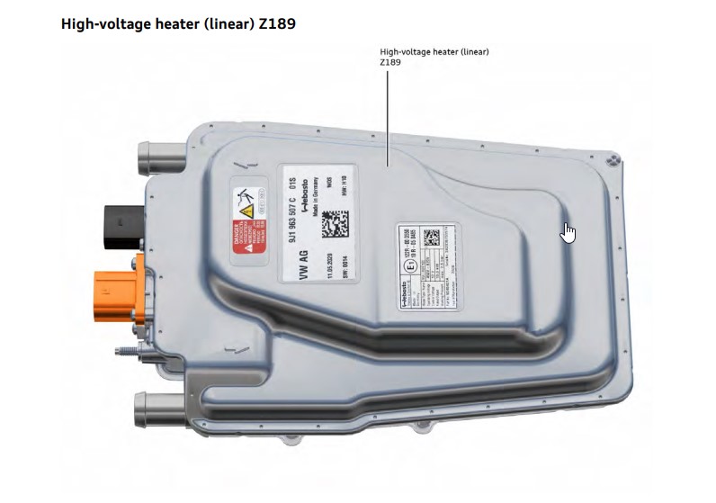

25.02.2024, 15:11   #6

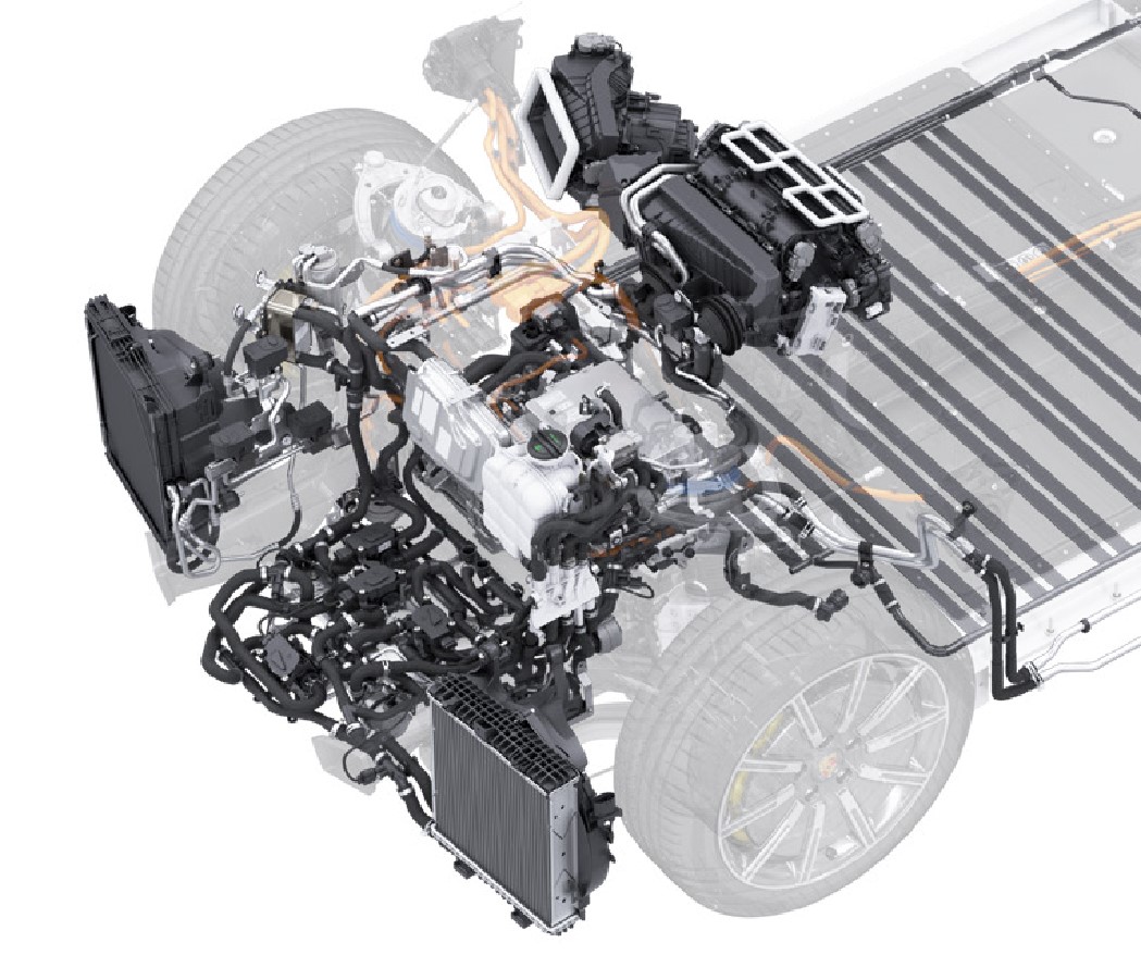

Перепрограммирование блока управления системы терморегулирования (TME)
Модельный год От 2020 До 2025
Касается: Блок управления системы терморегулирования (TME)
Причина:
Для блока управления системы терморегулирования (TME) доступно оптимизированное ПО, которое повышает надежность электрического отопителя салона.
Меры:
Перепрограммировать блок управления системы терморегулирования (TME) с помощью последней на данный момент версии ПО тестера PIWIS.
Минимальные требования: Версия 42.500.000
Инструменты:
Зарядное устройство АКБ с номинальным током не менее 90 A , например VAS 5908 - зарядное устройство АКБ 90A
P90999 - Тестер PIWIS 4
Информация
Если в блоках управления имеются неисправности, которые не связаны с программированием блоков управления, их необходимо сначала локализовать и устранить. Эти работы не приведут к положительному результату!
