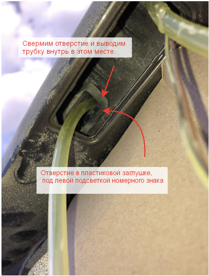

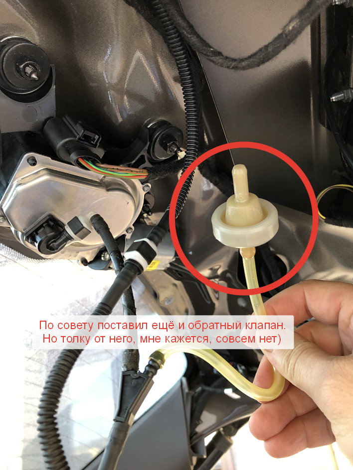

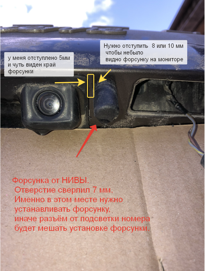

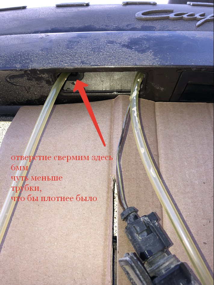

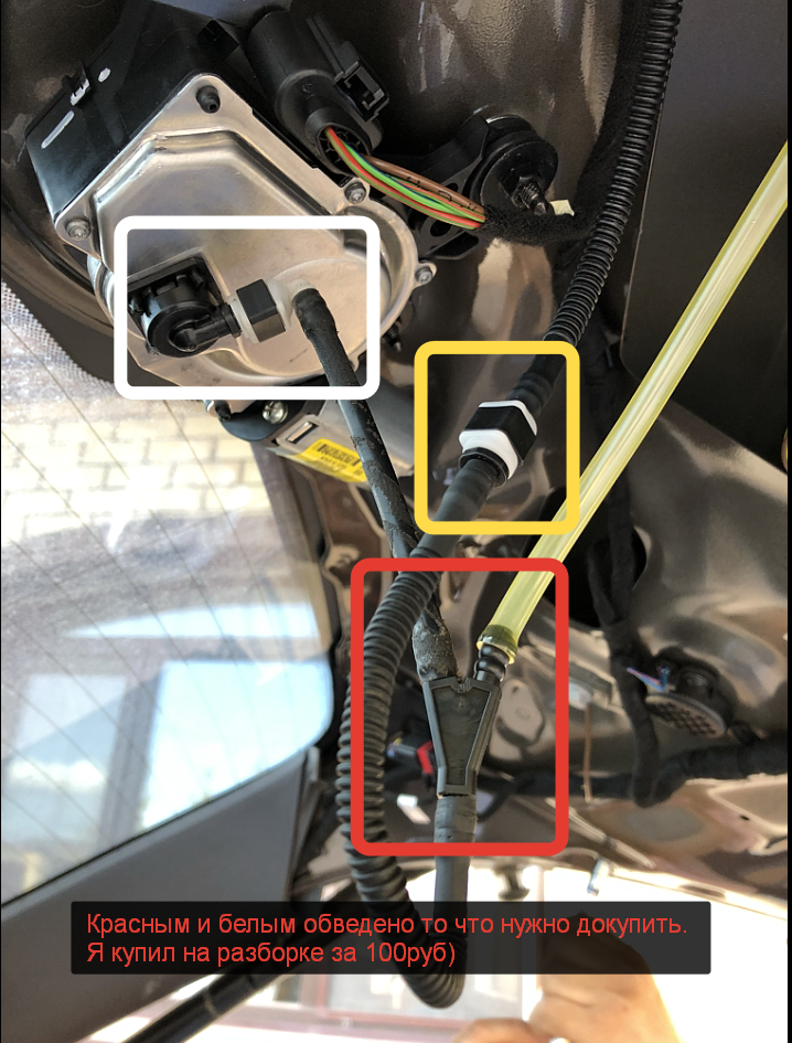

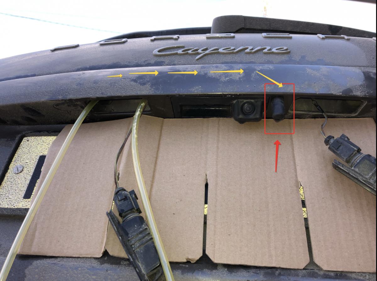

Омыватель камеры заднего вида своими руками.
Вся установка заняла времени около двух часов.
Сложного не чего нет.
Было куплено:
форсунка от НИВЫ (на мой взгляд оптимальный вариант) 50р.
Тройник с гофрированной трубкой, VAG. цена на разборка 100р.
Трубка 1 метр 50р.
Обратный клапан 50р. (можно без него)
Вот и все. Приятной установки!
Будут вопросы с удовольствием отвечу)

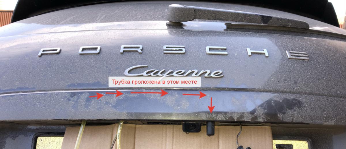

Главное, чтобы вся система была герметична. У нас частенько приходят машины с залитыми и выходом из строя замками крышки багажника.

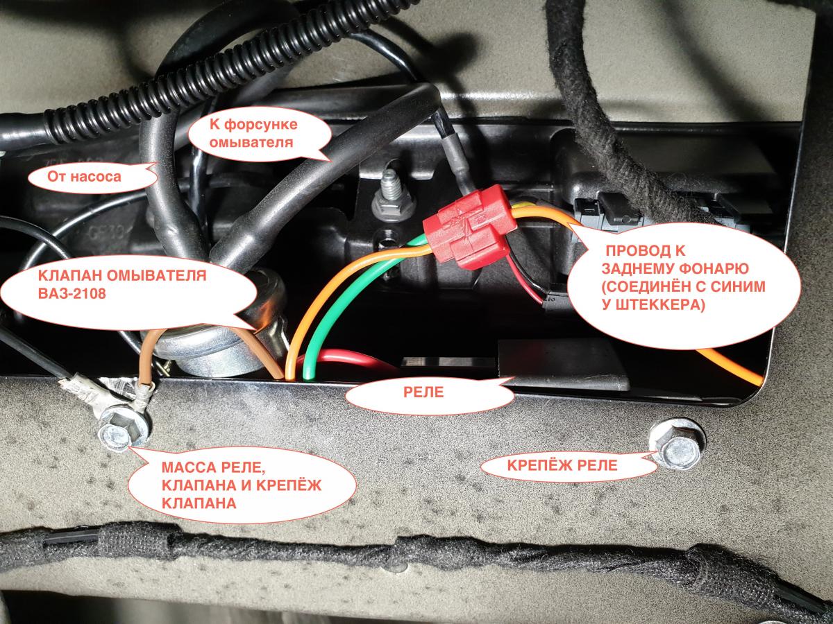

Насколько я понимаю, у Вас омыватель камеры включается при каждом включении омывателя заднего стекла, даже при движении вперёд, когда камера не нужна, что приводит к лишнему расходу омывайки. У меня вместо обратного клапана в разрыв линии на форсунку омывателя камеры подключен электроклапан омывателя стекла от ВАЗ-2108. Плюс подключается к секции заднего хода (синий провод к разъёму) заднего левого фонаря, а минус на массу. Кстати ошибок по заднему фонарю не появилось.Таким образом, когда селектор в положении "D", то при включении омывателя заднего стекла, омывается только оно, а если селектор в положении "R", то омывается и камера и заднее стекло. Если кто-то решит повторить данный апгрейд, рекомендую приобретать сразу две форсунки от "Нивы", т.к, могут попасться некачественные (например у меня при монтаже форсунка развалилась). Брать форсунки рекомендую с креплением гайкой, т.к. есть менее предпочтительный вариант крепления с хилыми усиками. И ещё: запаситесь пружинными металлическими зажимами крепления обшивки багажной двери, т.к. при демонтаже-монтаже обшивки зажимы могут деформироваться или даже сломаться.

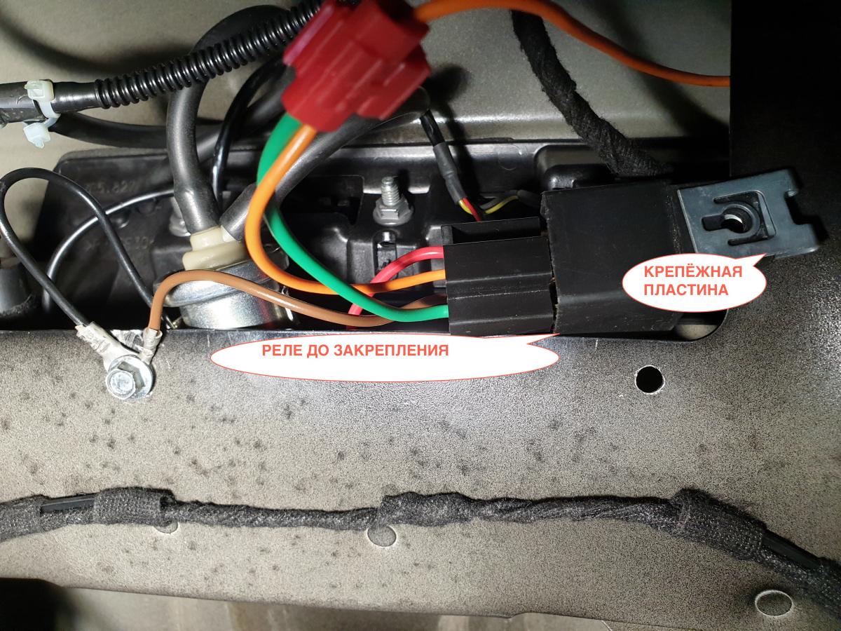

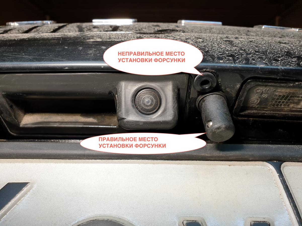

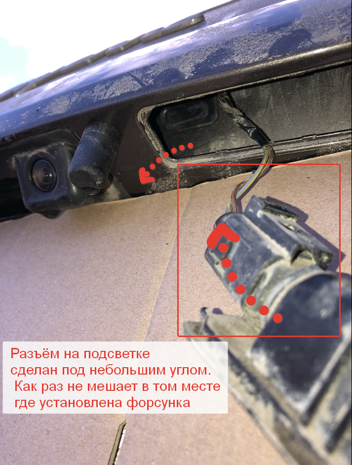

Uran достаточно ясно рассказал про установку омывателя камеры. Хочу добавить свои 5 коп. В предыдущем сообщении я упоминал об установке клапана омывателя и его реле, чтобы камера омывалась только при включении заднего хода, что позволит существенно экономить омывайку. Схему подключения реле и клапана прилагаю. Дополнительно прилагаю фото с правильным местом установки форсунки. Первоначально установил форсунку близко к камере и она была видна на мониторе. Потом пересверлил отверстие и закрепил форсунку чуть дальше, после чего она не видна. Старое отверстие пришлось заглушить. На фото всё ясно видно. И ещё важное замечание: линию от насоса (и тройника) нужно подключать к прямому штуцеру клапана, а к косому - линию к форсунке (см. последнее фото), иначе клапан может пропускать.
