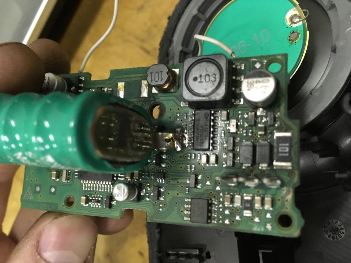

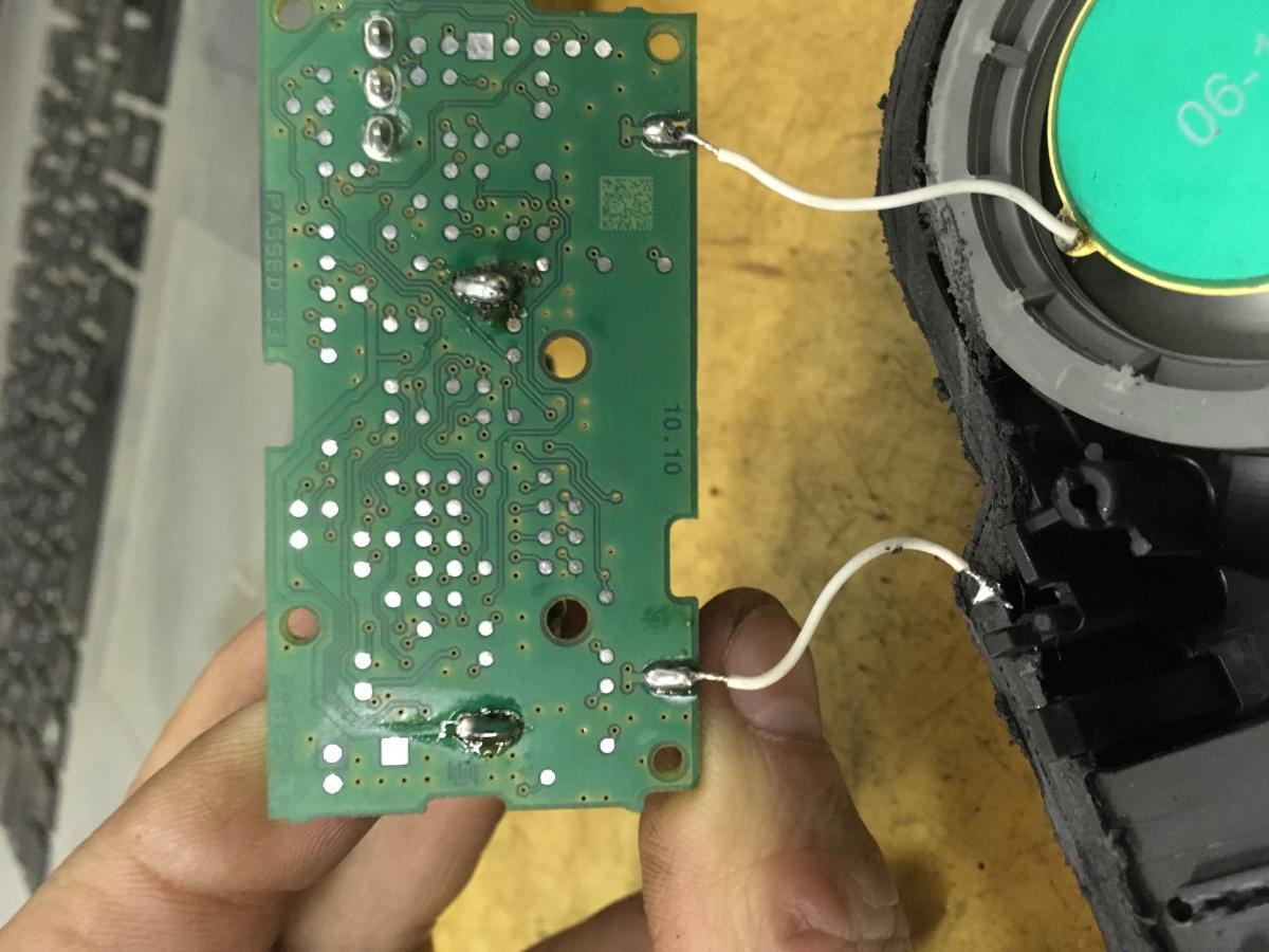

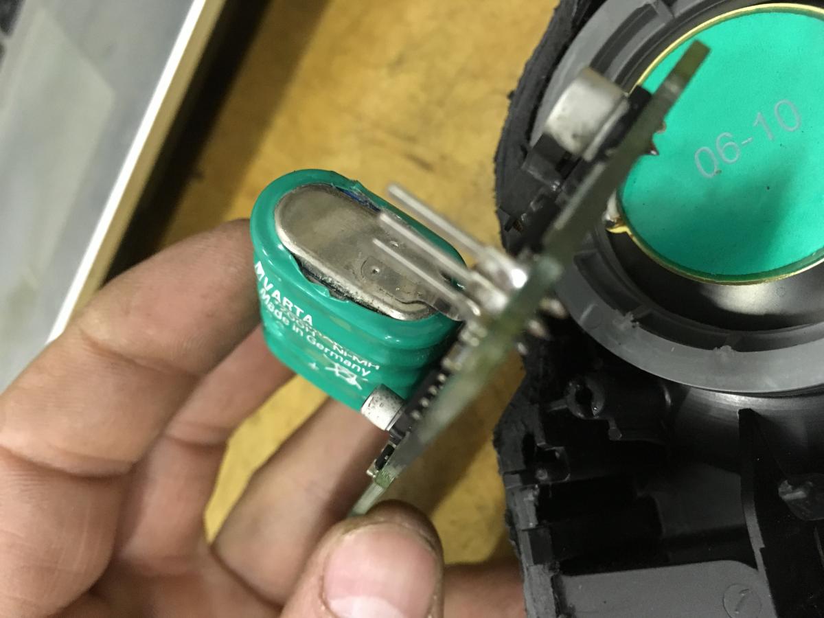

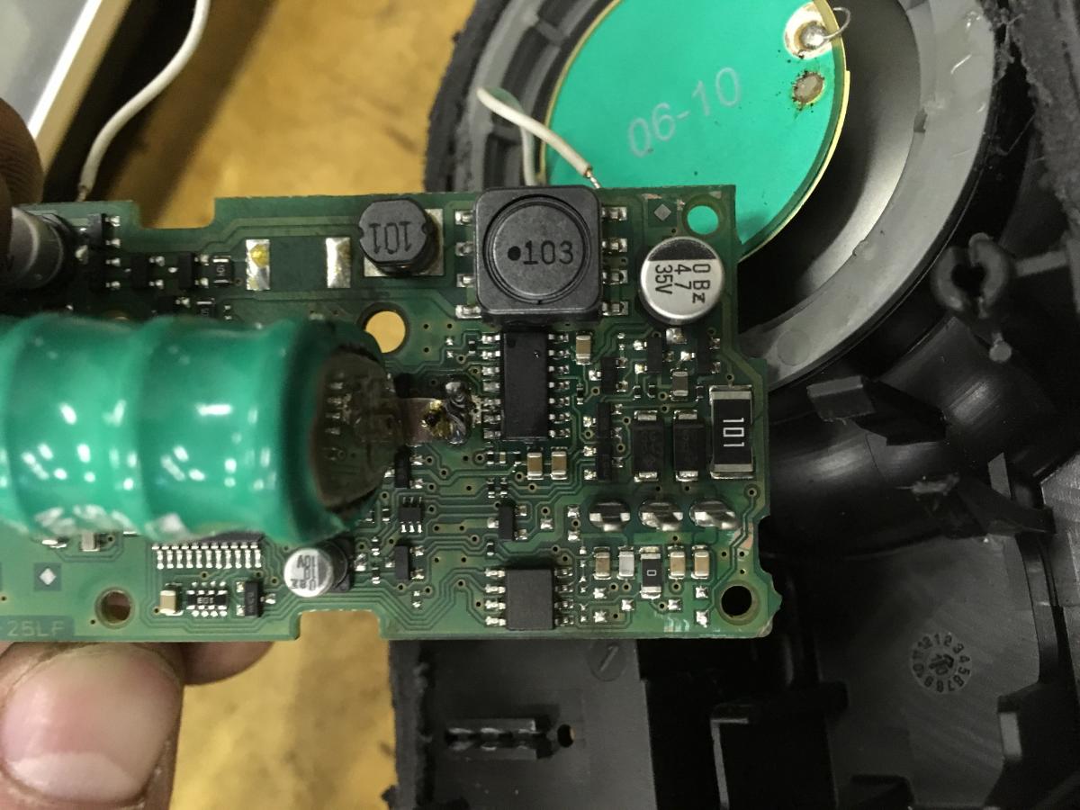

Доброго времени суток! Простите что не сразу отписался,есть зато что сказать)))) Владимир, вам спасибо за помощь!!! А теперь что я обнаружил когда долез до этой сирены!!! То ещё удовольствие, правый поводок дворника Закис, что довольно осложнила мне жизнь!!! Распалился болгаркой корпус сирены, аккуратно чтоб диск не задел внутренности сирены!!! Увидел плату сиренки, аккумулятор и пьезо головку!!! На сирены приходят +,- и какая то шина!!! На фото видно что элемент питания внутри данной сирены от старости просто потек, у минусовог о вывода этого источника питания откуда потек электролит расположенна микросхема TLE4278G ! Если не ошибаюсь стабилизатор 5 вольтовых , и конкретно в моем случае электролит попал на 5,6,7- вывод данной микросхемы, а как мы знаем електролит штука проводящая!!! Плату помыл, выводы эти пропаял и докучи пропаял выводы элемента питания!!! Все заработало, поставил на место, аварийной моргать перестала, и появился звук с сирены- хотя клиент говорил что звука этого ни когда не слышал ранее!!! Так что осталось решить вопрос с герметизацией данного хозяйства и усе!!! Данная информация может кому будет полезной, всем спасибо!!! Тема закрыта!!

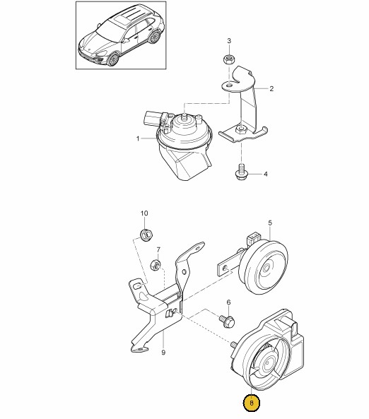

День добрый Владимир !
Подскажите пожалуйста , как демонтировать эту сирену ?
