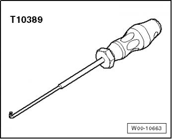

– Вставить приспособление -T10389- примерно на 55 мм в дверь и зацепить за защёлку -3- корпуса ручки.
– Оттянуть приспособление -T10389- назад -стрелка- настолько, чтобы защёлка отперлась.

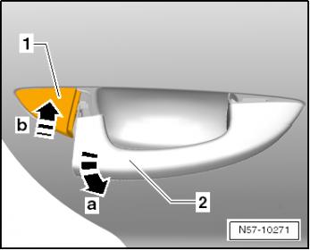

– Оттянуть ручку -2- по -стрелке a- от двери.
– Вынуть крышку -1- из корпуса ручки -стрелка b-.
– Вставить крышку -1- в корпус ручки -стрелка b-.
– Вставить отвёртку -4- до упора в защёлку -3- корпуса ручки.
– Прижать крышку -1- к двери.
– Вдавить отвёртку -стрелка- до запирания защёлки.

Демонтаж ручки двери
– Немного оттянуть ручку -1- назад -стрелка a- из гнезда в корпусе ручки.
– Повернуть ручку двери в -направлении стрелки b-.
– Держа ручку под прямым углом к двери -стрелка a-, извлечь её из корпуса -2-.
