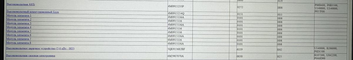

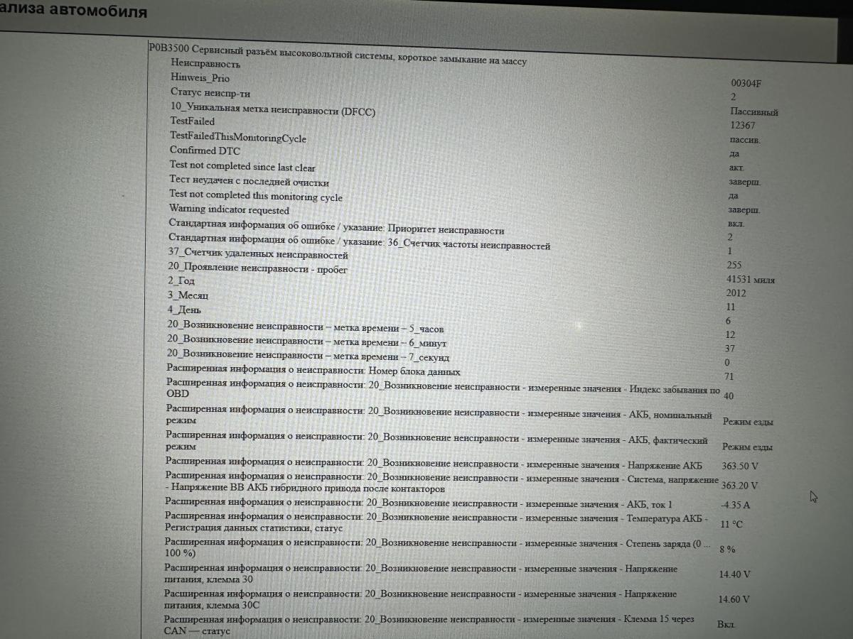

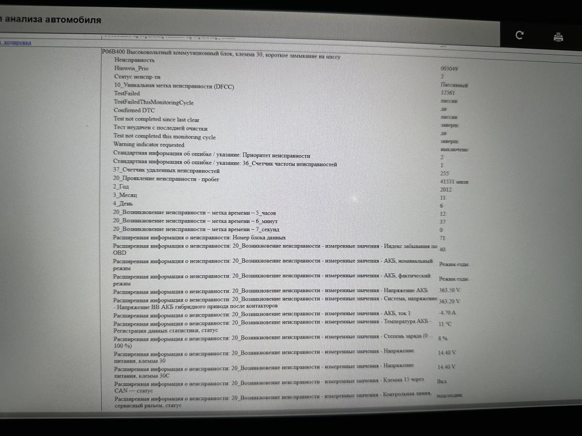

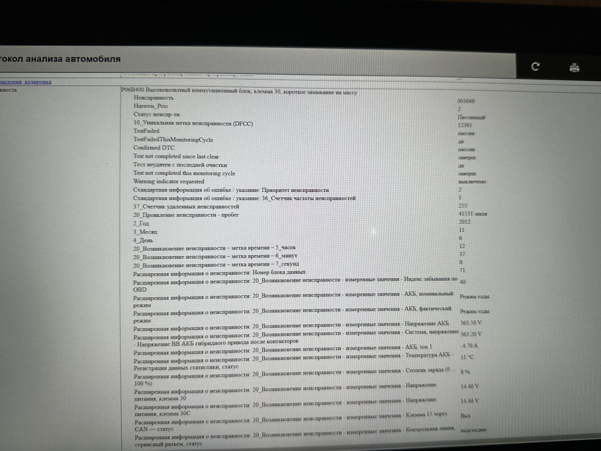

Здравствуйте, помогите пожалуйста с расшифровкой ошибок имеющихся в высоковольтном коммутационном блоке и путем их решения.
WP1AE2AYXKDA50467
Автомобиль работает как бензиновый, при этом переключение гибридных режимов не активно.
Зарядка через разьем j1772 не происходит.
Так же интересует расположение сервисного разьема высоковольтной системы а также клемы 30. Спасибо большое

Есть предыстория появления этих проблем?
20.12.2023, 23:43   #3
Jenya1904
Добрый вечер
Автомобиль попал в ДТП в переднюю левую часть( крыло, часть капота) со стороны водителя. Заменили кассету радиаторов крыло и капот и бампер запустили и получили такие ошибки
Добавлено через 1 минуту
Так же сработал пиропатрон, и вв система был активен режим аварии, его сняли через piwis, перед запуском прокачали жидкости заменили пиропатрон АКБ. Все детали оригинальные.

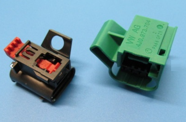

20.12.2023, 23:47   #4
Jenya1904
На планке крыла установлен такой разьем. Его не меняли. Он имеет отношение к вв системе?
