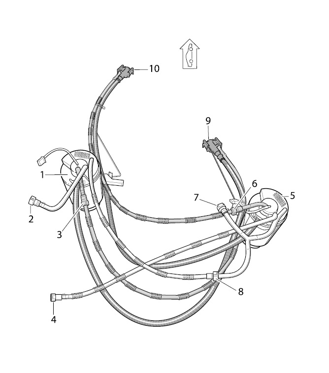

	Вобщем отключается правый бензонасос.
После запуска двигателя работает 10 сек и машина глохнет, такое ощущение что его компьютер вырубает.
А если вытащить предохранитель (14) т.е отключить правый, то на левом бензике всё шикарно
Да и ещё когда начинает глохнуть если газануть то ещё 10 сек поработает
 Производительность каждого в отдельности топливного насоса проверяли?
Топливный насос I (левый)
 > 1,6 л/мин
Топливный насос II (правый)
 > 1,3 л/мин
Предохранители -13- и -14- должны быть извлечены из своих гнёзд.
Напряжение АКБ не ниже 11,5 В
Реле топливного насоса -1- для правого модуля подачи топлива и -2- для левого модуля подачи топлива должны быть извлечены из гнёзд.
Ток потребляемого топливными насосами замеряли?
Номинальное значение: не более 11 А
