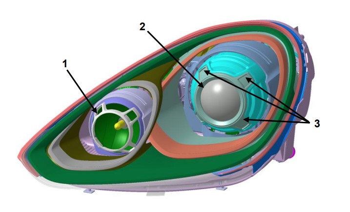

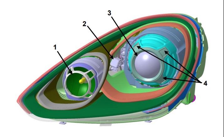

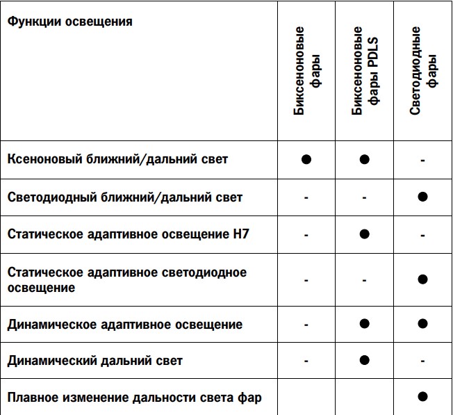

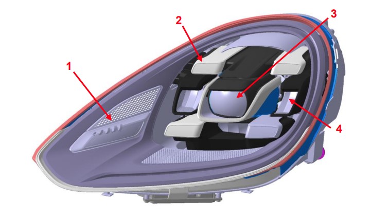

по каким параметрам можно понять, есть ли у меня asf в фарах или нет?
запрос по вин выдает следующее:
8JE F Биксеноновые фары, включая систему динамического освещения Porsche (PDLS)
значит ли это что афс есть или наоброт, что его нет?
WP1ZZZ92ZFLA39373 win
11.12.2023, 23:39   #2
Сообщение от DarkFire Посмотреть сообщение
WP1ZZZ92ZFLA39373
Cayenne Diesel Tiptronic (92AAK1)
Смотрите таблицу
Название: Обзор функций фар.jpg

Название: Биксеноновые фары (в серийной комплектации).jpg

Название: Биксеноновые фары с PDLS.jpg

Название: Светодиодные головные фары с PDLS.jpg

есть, фара
