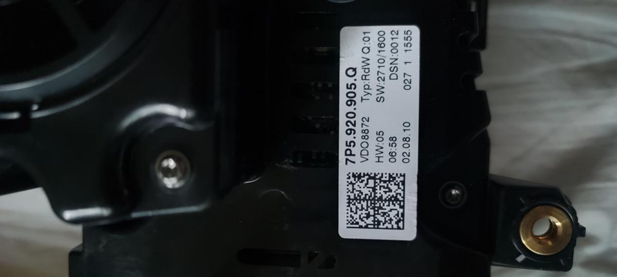

Здравствуйте. Есть приборка
а от кайена (самая лучшая приборка на
мой взгляд) хочется поставить её на другой авто.
У меня вопрос :какие блоки, датчики и кнопки нужно докупить, чтобы она работала (скороть, давление (масла, в шинах) , температуры(масла, ож, за бортом), тахометр, подсветка, по меню можно было гулять).? И можно ли отшить ненужное чтобы не вываливались ошибки?
Спасибо за ответы.
Пока на неё подал питание, кл30+, кл31-, видно пробег, скорость 0км, надпись кайен и мигают P, D, N, R.

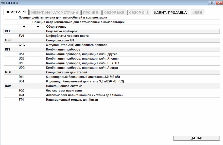

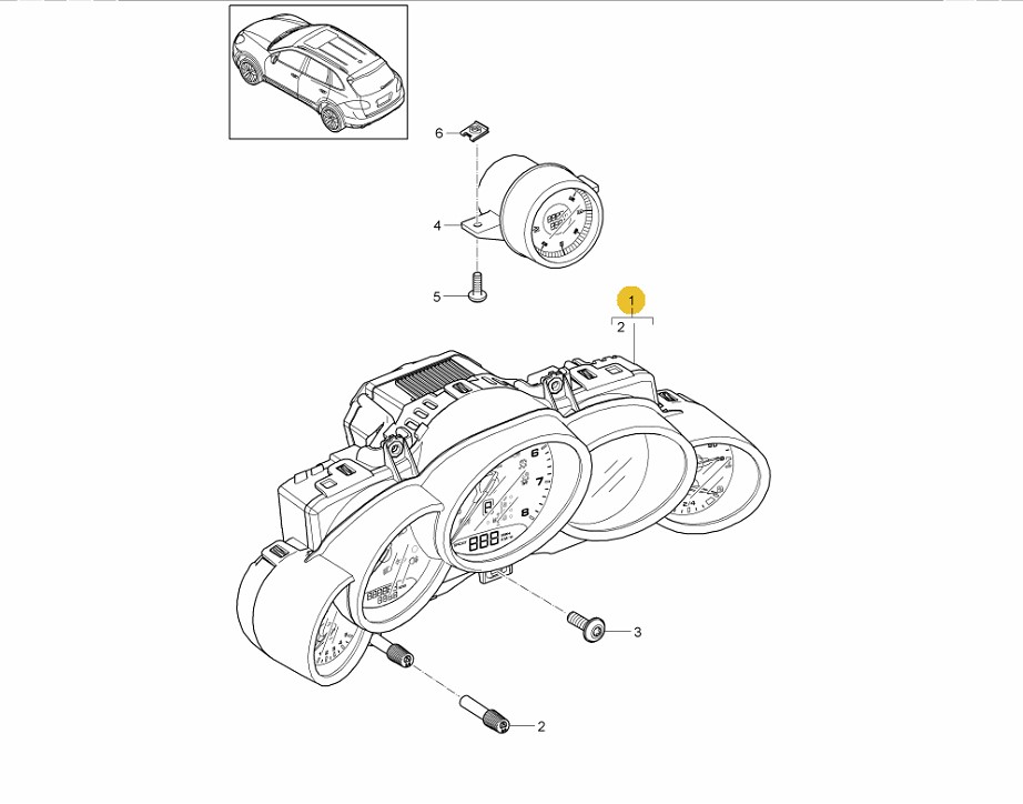

Нужно скачать себе схемы Porsche и поймете что необходимо для ее подключения и работоспособности

Схемы скачал, посмотрел, я так понял обязательно нужен типо шлюз.
Думал с вашими познаниями вы быстро список набросаете... Ну буду разбираться тогда сам..
Не хочется покупать лишние блоки.. Ну а так спасибо...
02.08.2023, 17:32   #4
Mus067
Здравствуйте. А буква на конце шлюза имеет значение?
7PP907530J нашёл например такой.
Не подскажите для моей панели какой шлюз подойдёт?
Спасибо.
05.08.2023, 20:46   #5
Сообщение от Mus067 Посмотреть сообщение
Здравствуйте
Да
7PP907530R последний актуальный
Этот тоже подойдет
