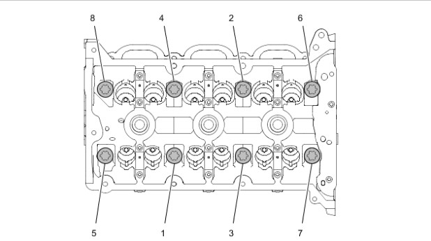

03.07.2023, 14:15   #5
Последовательность затяжки для головки блока цилиндров
1 по 8
1-я посадочная затяжка Момент затяжки 30 Nm ; 2-я посадочная затяжка Момент затяжки 50 Nm ; ослабить на 2 оборота Угол затяжки 720 ° ; 1-й подход Момент затяжки 30 Nm ; 2-й подход Момент затяжки 30 Nm ; 3-й подход и окончательная затяжка (угол затяжки) Угол затяжки 110 °
Название: для головки блока цилиндров.jpg
