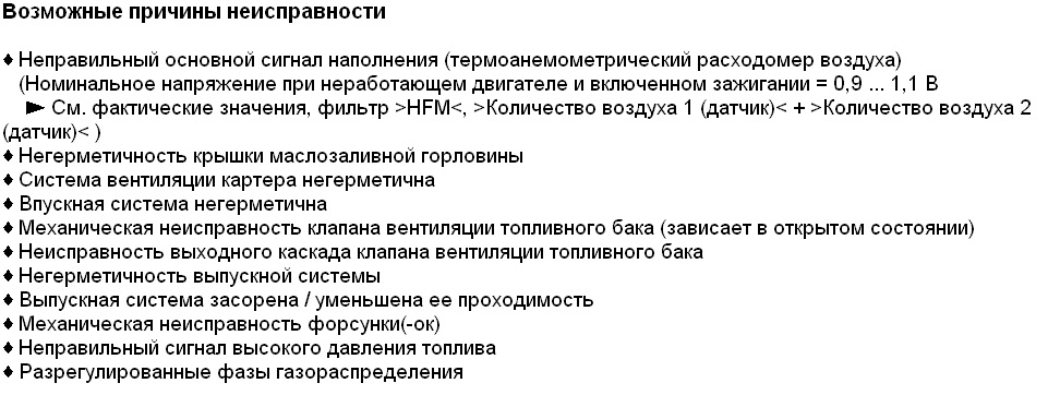

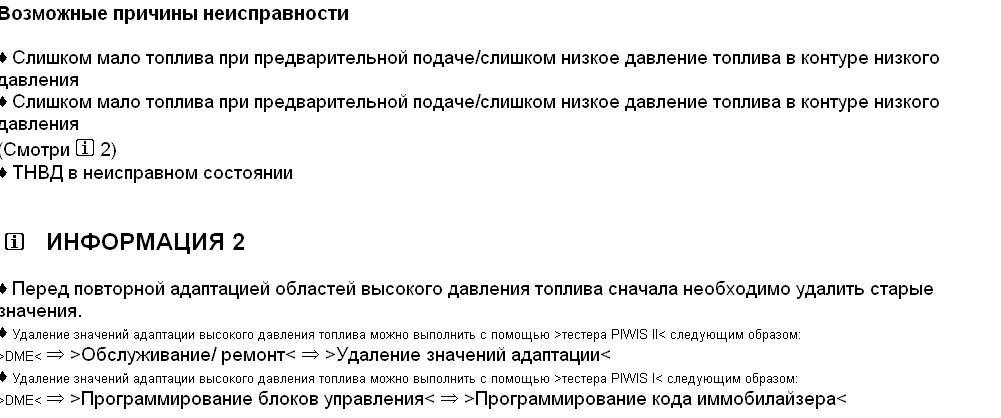

Владимир здравствуйте поставили тнвд машина едит по трассе и городу идиально но заводится с утра обороты скачут произвили диагностику вылизли ошибки р0174 р1025 р1026 р1023 что делать дальше
12.05.2015, 10:32   #9
Сообщение от aleks95-70 Посмотреть сообщение
Добрый день.
