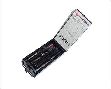

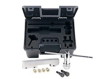

Ремонт резьбы соединения тормозного суппорта в сочетании с набором для ремонта резьбы M12x1,5 VAS 6627/8 и набором для ремонта резьбы M14x1,5 VAS 6627/9.
Название: VAS 6627A Ремонтный комплект для тормозного суппорта.jpg
ID:	66354   Нажмите на изображение для увеличения
Название: Стандартный инструмент.jpg

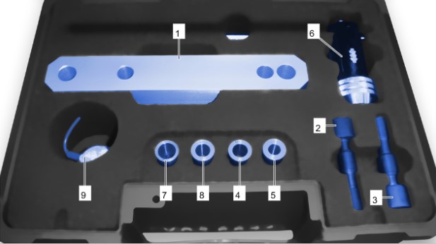

Обзор инструментов VAS 6627A - Ремонтный комплект для тормозного суппорта
Обзор инструментов базового комплекта TimeSert
1 Вспомогательное монтажное устройство
2 Крепежный винт M12
3 Крепежный винт M14
4 Направляющая втулка M12 - внутренний диаметр 12,25 мм
5 Направляющая втулка M12 - внутренний диаметр 10,00 мм
6 Вороток
7 Направляющая втулка M14 - внутренний диаметр 14,50 мм
8 Направляющая втулка M14 - внутренний диаметр 12,20 мм
9 Смазочно-охлаждающее масло
Название: Обзор инструментов базового комплекта TimeSert.jpg

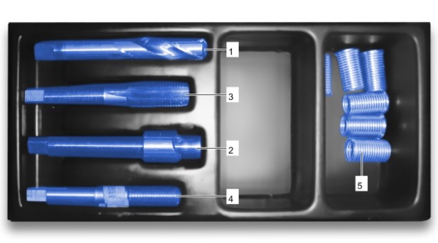

Обзор инструментов Nr.122-1 Pos.5 - комплекта для ремонта резьбы TimeSert
Обзор инструментов дополнительного комплекта TimeSert
1 Сверло
2 Фреза для посадочного места
3 Метчик
4 Инструмент для ввинчивания
5 Резьбовая втулка M14
Название: Обзор инструментов дополнительного комплекта TimeSert.jpg
