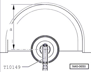

Владимир,. вы не поняли! МЕня интересует расстояние от какой то точки до такой то, с учетом что авто висит на подъемнике.
Например, передний верхний рычаг на Кайен 958 затягивается при определенном расстоянии от рычага до точки на ланжероне.
12.04.2022, 11:49   #9
Сообщение от Pareasensor Посмотреть сообщение
Еще раз. Затягивать резьбовое соединение амортизатора к нижнему рычагу и остальных элементов ходовой части необходимо в положении, соответствующем снаряженной массе.
Окончательную затяжку соответствующих болтов/гаек производить только по достижении размера -a- между серединой ступицы колеса и нижним краем колёсной арки.
Размер -a- зависит от установочной высоты при данном исполнении ходовой части
Затягивать резьбовое соединение нижнего рычага к подрамнику только в процессе проверки углов установки колёс.
