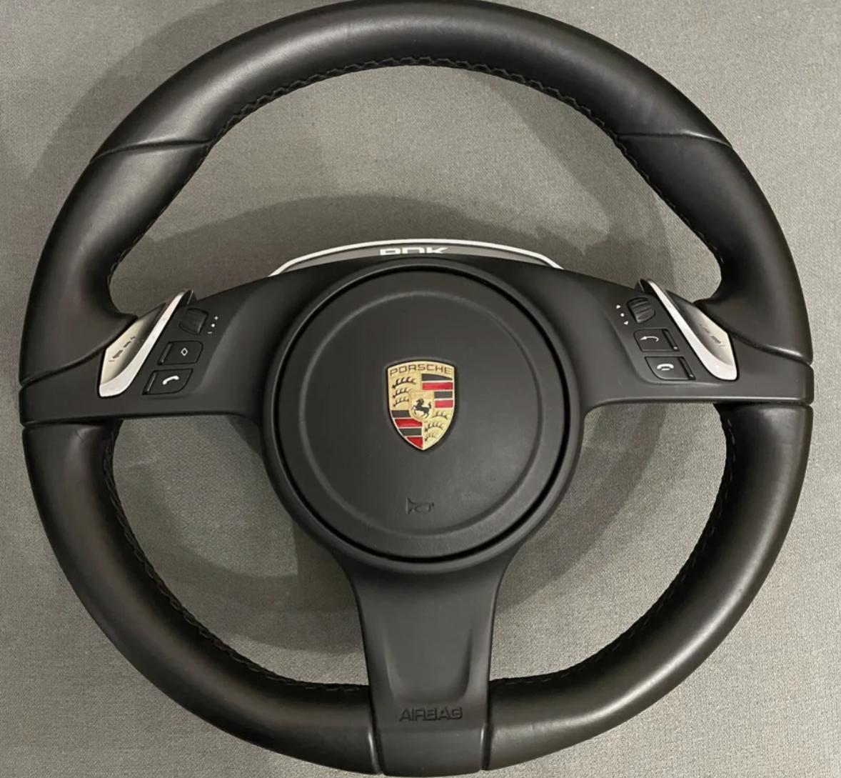

Ребята , авто с завода без управления радио на руле . Вот купил руль с управлением , скажите пожалуйста как из подключить или запрограммировать

По идее, только установки и кодировки через доп меню.
15.02.2023, 19:36   #3
Serg124
Всмысле - как? Пивисом конечно, и возможно замена подрулевого и кожуха, так как получается рычаг лишний раз, и что-то там не работало на штатном если просто рычаг снять.
15.02.2023, 22:47   #4
Нужно VIN проверить. Возможно еще нужен код активации мультифункционального руля
15.02.2023, 23:17   #5
Serg124
100проц нужен, и код обогрева если он есть

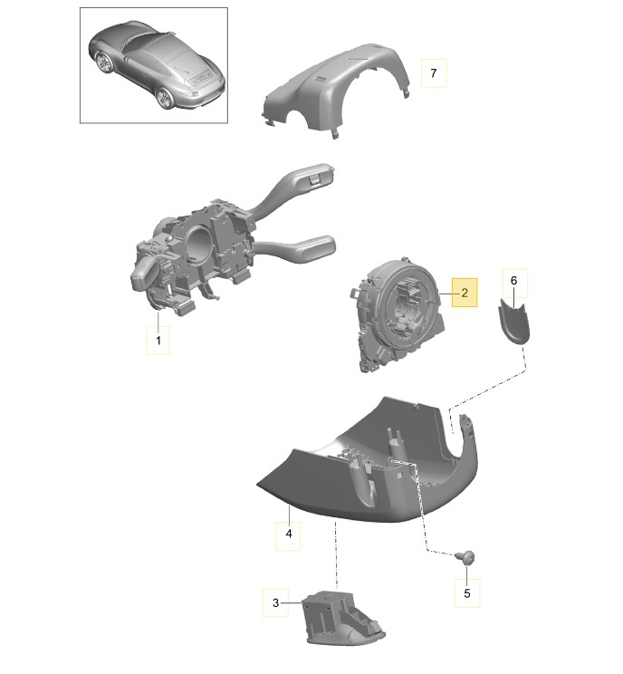

Ребята посмотрите пожалуйста
Что делалать
Покупать подрулевые и ленту ?
Или так пролезет ?

18.02.2023, 11:48   #9
Сообщение от BOGDANmiami Посмотреть сообщение
WP0CA2A90CS140318
911 Carrera Cabriolet (991310)
Что делалать
Или так пролезет ?
Менять нужно
Активация функций
Информация
В автомобилях, оснащенных подогревом рулевого колеса, многофункциональным рулевым колесом, круиз-контролем или бортовым компьютером, после замены блока управления электроники рулевого колеса необходимо выполнить активацию функций.
1 Определить код активации функции в PIWIS.
2 Подключить тестер PIWIS к автомобилю и запустить. Включить зажигание.
3 Выбрать тип автомобиля и запустить диагностическое приложение.
4 С помощью клавиш-стрелок выбрать блок управления электроники рулевого колеса и нажать клавишу F12 .
5 Выбрать Техобслуживание/ремонт .
6 С помощью клавиш-стрелок выбрать Активация функции и нажать клавишу F12 .
7 Ввести код активации функции и сохранить, нажав F8 .

Спасибо . Будузаниматься как приедет мой piwis . Запчасти купил . Ленту , переключатели , заглушку .
