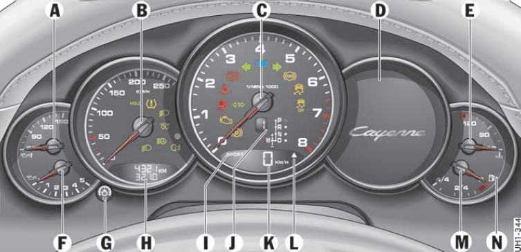

K Цифровой спидометр

Все верно , вот экранчик под тахометром не показывает на какой информации

Отключите бортовое напряжение минут на 40, если не поможет, тогда ставьте заведомо исправную комбинацию приборов для проверки

Вопрос решен. Диагностика показала нет связи . Разобрали приборку , мы там первые были.
Шлейф отключили подключили и все заработало .
