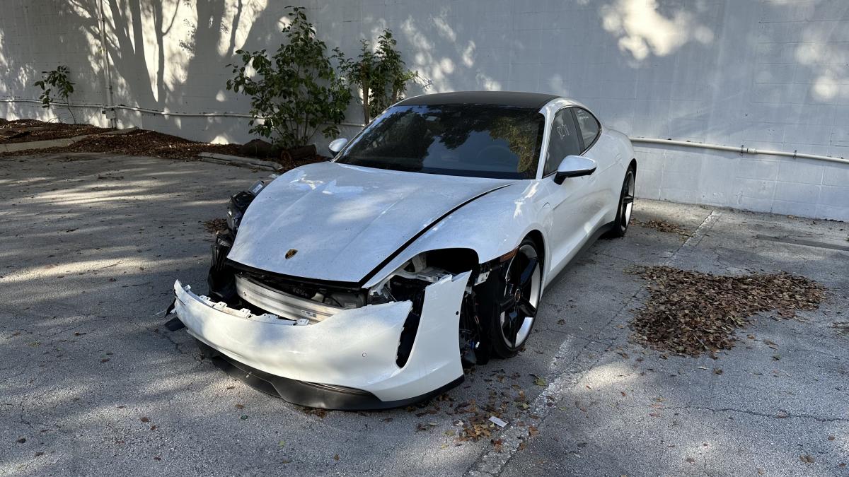

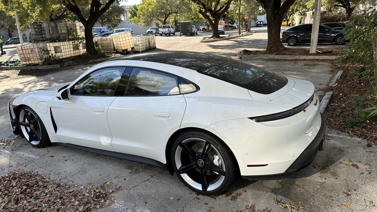

Всем привет
Подскажите пожалуйста где находится и номер запчасти
Battery safety module, я так понимаю это он выполняет роль пиропатрона высоковольтной батареи
Вот мой номер кузова
2020 PORSCHE TAYCAN 4S
VIN: WP0AB2Y13LSA52144
SEDAN 4 DR
ELECTRIC
ALL WHEEL DRIVE

Добрый вечер
Сообщение от BOGDANmiami Посмотреть сообщение
WP0AB2Y13LSA52144
Taycan 4S (Y1ADB1)
Какие записи в памятях неисправностей?
Какие симптомы?

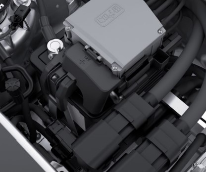

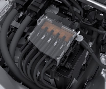

Блок главных предохранителей (HSB)
Блок главных предохранителей (HSB) расположен в техническом отсеке спереди над 12-вольтовой АКБ LiFePO4. Под привинченной крышкой находятся 2 уровня с 5 главными плавкими предохранителями типа MIDI каждый. Величина тока варьируется от 60 до 150 ампер. При перегорании одного или нескольких предохранителей можно, соответственно, заменить весь уровень предохранителей.
Пиротехнический предохранитель (pyrofuse) на Tycan отсутствует
