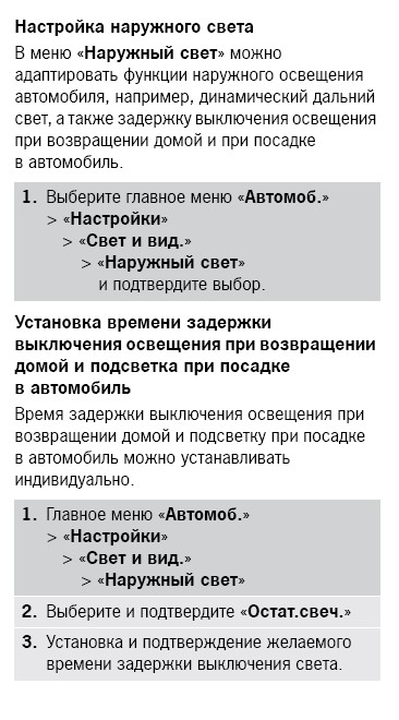

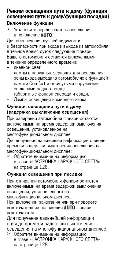

Добрый день. Замучала меня такая проблема, закрываешь машину, и через секунд 15(бфвает раньше бывает позже) включаются фары сами по себе, и горят когда как когда 10 минут, пока в машине видимо что то оконяательно не засыпает. Если нажать на брелке кнопку открыть или закрыть фары тухнут на 5 - 10 сек, и снова загораются. И так можно кликать по долгу, открыть закрыть
.. И с какого то разу она успокаивается.. Вообщем свет живет своей жизнью... Открытую если оставить, то тоже самое начинается только спустя более проболжительное время.. Утром как правило аккум еле живой. Где копать? Фары простой галоген Вин WP1ZZZ92ZCLA26362
Спвсибо за ранее за любой совет.

Дело в том что эти фишки все у меня отключены. Там именно глюк какой то, т.к начиналось все с того что бывает фары в пол накала горят, бывает еле подмигивают, а сейчас уже горят будто включена выше описанная функция...

И фары выключаю вручную, в крайнее левое положение. Если бы была включена функция описанная из мануала, то она бы работала всегда, а не через раз. И закрывая машину фары гаснут, но просыпаются спустя секунд 15 - 20 когда под капотом все отжужит итд. И каждый раз время просыпания фар разное, закрываешь с пульта, может и через минуту проснутся, погореть минуту, в может и 10 минут гореть, а может и вовсе все хорошо... Как то слышал подобный глюк на крузаке был, так там датчик света был виноват... А тут хз где копать...
