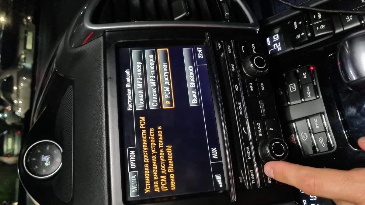

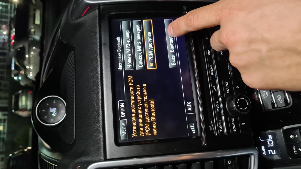

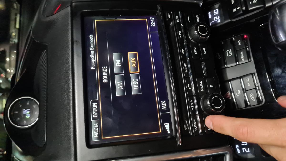

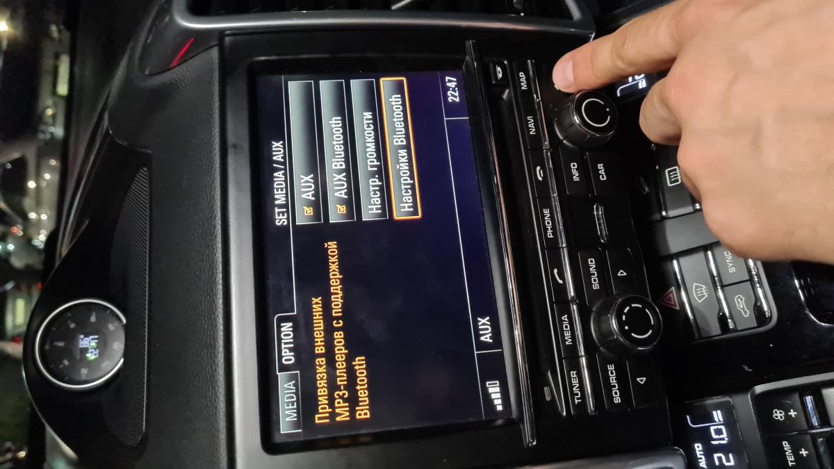

на PCM 3.1 в меню source почему-то пропал выбор BT AUX. блютус запускается, телефон соединяется но работает только как телефон.
BT AUX не появляется.
подключение телефона обновлял, не помогло, на заводские настройки сбрасывал - не помогло.
как вылечить проблему, может кто сталкивался
(Почти дословно копирую прошлую тему, но она закрыта)

18.08.2022, 01:09   #3
miron
попробуй снять галочку с aux и aux bluetooth и поставить обратно. бывало такое
18.08.2022, 10:42   #4
DarkFire
Пробовал ) не помогло. Сегодня попробую ещё раз)
