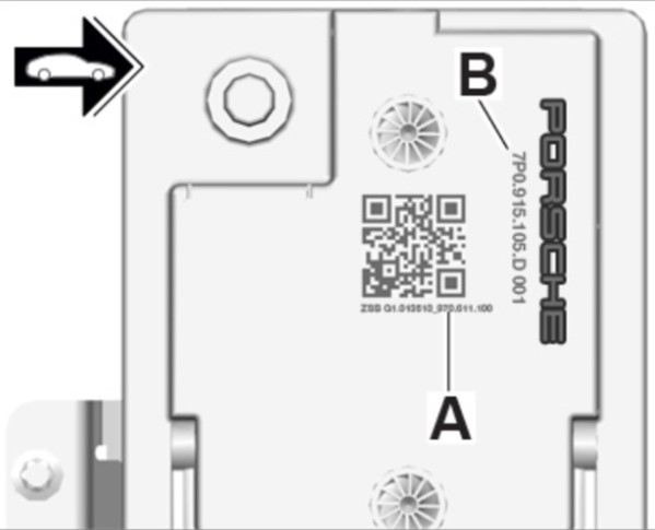

В случае аккумуляторной батареи AGM (Absorbent Glass Mat) речь идет о необслуживаемой, герметичной батарее.
Вскрывать такую АКБ не допускается. Если АКБ вскрывается, то ее следует заменить.
С правой верхней стороны АКБ указаны серийный номер -A- и номер запчасти-B-.
Серийный номер и номер запчасти, а также размеры и производитель АКБ после замены АКБ с помощью тестера PIWIS необходимо ввести по следующему пути: Шлюз / Техобслуживание, ремонт / Замена АКБ.

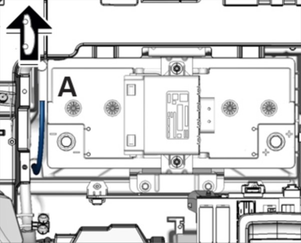

АКБ расположена в багажном отсеке под обшивкой багажного отсека/отсеком бортового инструмента.
1 Отсоединить газоотводный шланг -A- на АКБ.

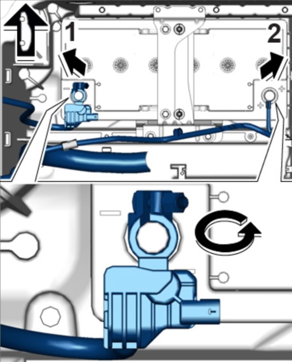

04.08.2022, 12:18   #4
2 Опасность короткого замыкания! Сначала отсоединить минусовой кабель -1-, затем плюсовой кабель -2-.

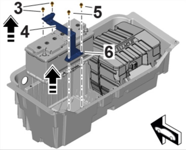

04.08.2022, 12:18   #5
3 Вывернуть оба крепежных винта -3- крепежной скобы -4- и оба крепежных винта -5- крепежной шины -6-.
4 Снять крепежную шину и крепежную скобу.
5 Вынуть АКБ вверх.

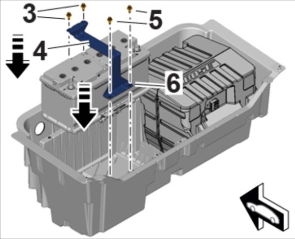

04.08.2022, 12:20   #6
Монтаж аккумуляторной батареи
Установка аккумуляторной батареи
1 Вставить и расположить АКБ.
2 Расположить крепежную шину -6- под АКБ и установить крепежную скобу -4-.
3 Установить и ввернуть вручную четыре крепежных винта -3 и 5-.
4 Затянуть крепежные винты -3-. Усилие прижима 10 Nm
5 Затянуть крепежные винты -5-. Момент затяжки 23 Nm

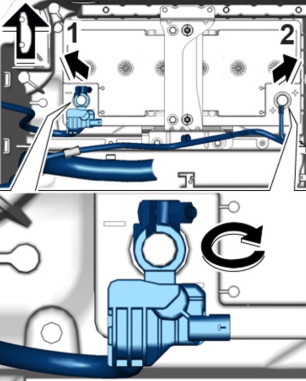

04.08.2022, 12:21   #7
6 Опасность короткого замыкания! Подсоединить сначала плюсовой кабель -2-, затем минусовой кабель -1-.
7 Затянуть клеммы полюсов. Момент затяжки 6 Nm
