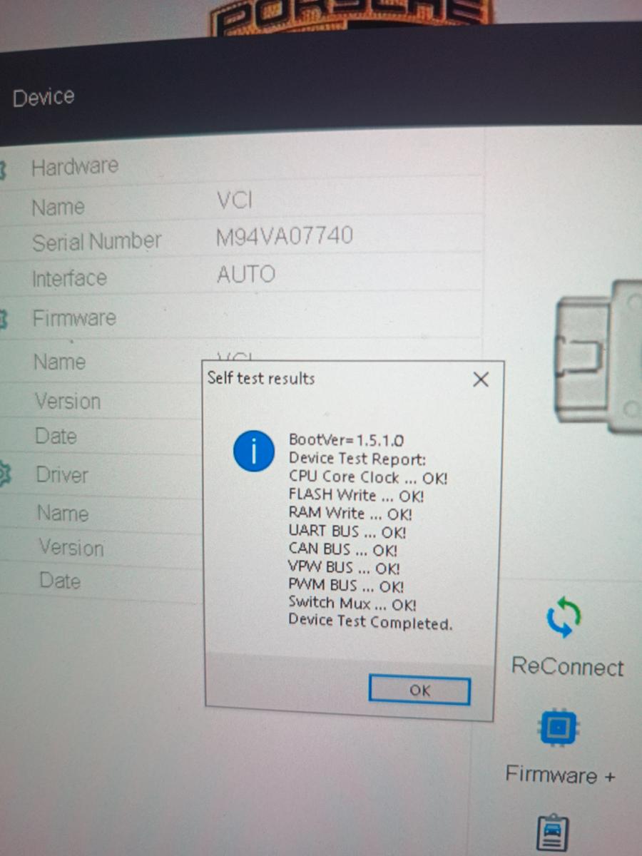

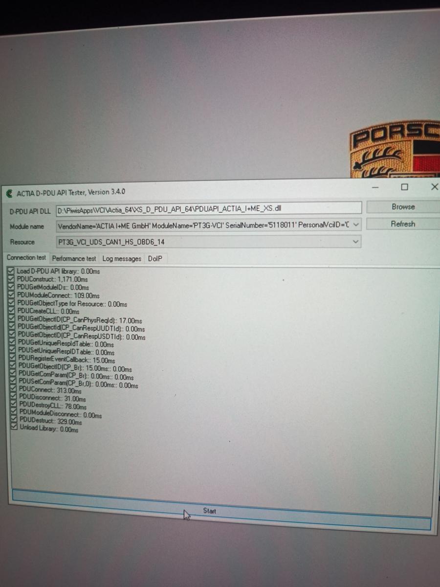

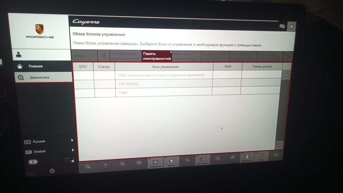

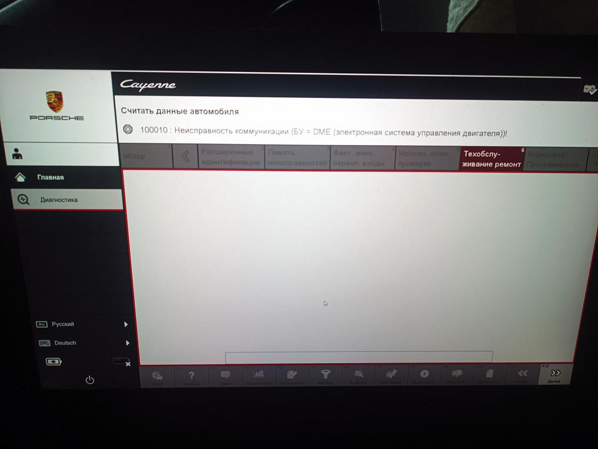

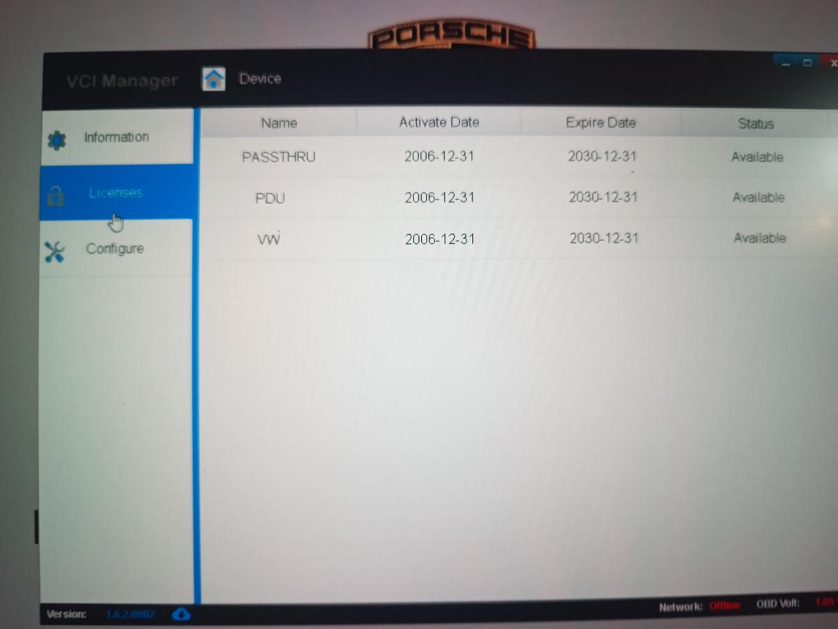

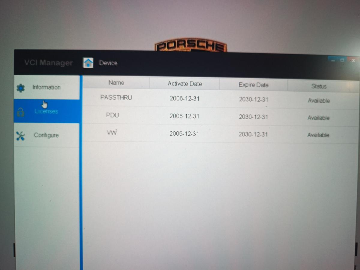

Здравствуйте! Прошу помочь с диагностикой PIWIS 3.
Автомобиль Порше Кайен S 4.5 2003 года.
Установлен PIWIS образ 38.250, шнурок VAS6154 версия 1.6.6.0. Не читает ошибки, пишет нет связи. Видит заряд АКБ, то, что включено зажигание и все.

Шнур на Али покупали? Устанавливали программу с дисков в комплекте?
07.01.2026, 11:13   #3
ChepikEA
Качайте образ - https://rutracker.org/forum/viewtopic.php?t=6333872 (рутрекер открывается через тор браузер).
Устанавливаете vm ware (берите версию 17.0.2).
Инструкция во вложении (пункт 1 и 5 не понадобятся).
У меня работает.
Если хотите со своей разбираться - https://automotive-solutions.jigsy.c...i-pt3g-devices
Здесь еще почитайте - https://autoprogs.ru/diagnostika-por...9/index14.html
