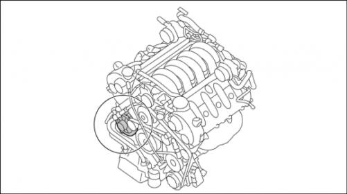

Владимир,поскажите пожалуйста схему снятия генератора..а то мнения расходятся,кто снимает через подкрылок а кто и пол передка раюбирает..
16.05.2014, 13:28   #4
давайте VIN автомобиля...

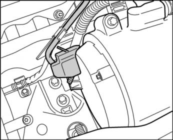

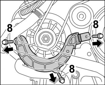

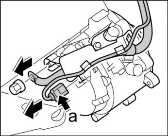

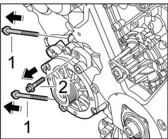

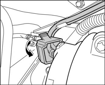

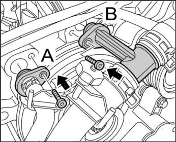

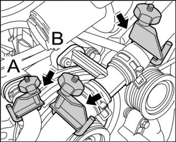

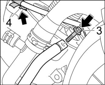

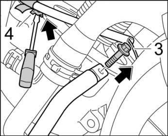

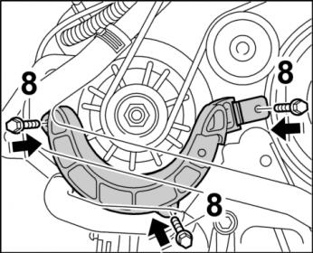

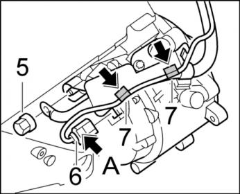

Предварительные работы
1. Перед демонтажом генератора необходимо отключить АКБ и закрыть контакты.
2. Снять правый подкрылок
3. Снять корпус правого воздушного фильтра.
4. Снять защиту двигателя.
5. Слить ОЖ.
6. Снять приводной ремень.
Демонтаж генератора
Данное описание действительно для автомобилей с номером двигателя M48/00.
информация
При мойке двигателя под высоким давлением обязательно необходимо следить за тем, чтобы струя не была напрямую направлена на генератор (риск повреждения подшипников и крепления).

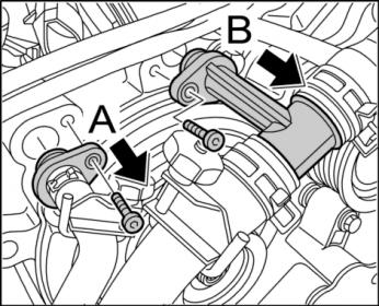

1. Выкрутить три крепежных болта -8- разрушаемой консоли и снять консоль.
2. Выкрутить -3- крепежный болт провода массы и отвести провод в сторону.
3. Извлечь -4- крепежные зажимы-клипсы электропроводки с помощью отвертки.
4. Шланги системы охлаждения -A и B- зафиксировать зажимом для предотвращения работы вхолостую.
5. Крепежный винт -4- снять с выходного штуцера.
6. Крепежный винт -2- штуцера подачи -1- выкрутить.
7. Выкрутить болт крепления -2- на теплозащитном щитке проводки генератора.

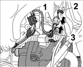

8. Выкрутить крепежную гайку -5- провода B+. Расклипсовать провод В+ на обоих крепежных зажимах -6- и снять его.

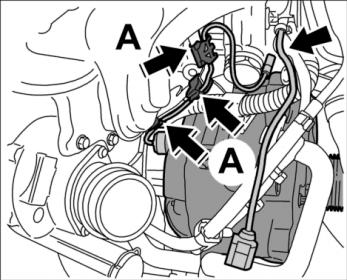

9. Расклипсовать жгут проводов генератора на трех зажимах-клипсах -стрелки A- .
10. Оба хомута -3- жгута проводов генератора -2- разжать.
11. Разъем генератора -1- разблокировать -стрелка A- и отсоединить -стрелки B- .

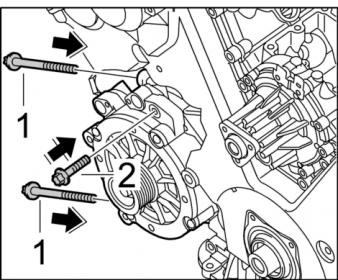

12. Три крепежных болта -1 и 2- открутить, поддерживать генератор руками.

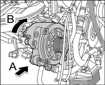

13. Извлечь генератор через отверстие снятого корпуса воздушного фильтра в подкрылке.
Монтаж генератора
1. Вставить генератор через отверстие снятого корпуса воздушного фильтра в подкрылке -стрелка A- и отрегулировать его положение на двигателе -стрелка B- .
2. Три крепежных болта -1 и 2- вкрутить и затянуть. → момент затяжки: 23 Nm
3. Подсоединить разъем -стрелка A- до ощутимого щелчка.
4. Жгут проводов -2- с двумя кабельными хомутами -3- подвязать к проходящему параллельно жгуту проводов.
5. К проводке на генераторе с помощью крепежного болта -2- прикрутить термозащитный экран. → момент затяжки: 10 Nm
6. Жгут проводов генератора закрепить на трех зажимах-клипсах -стрелка A- .
7. Провод B+ с помощью крепежной гайки -5- прикрутить. → момент затяжки: 15 Nm
8. Затянуть штуцер для подачи -1- .
8.1. Новую прокладку штуцера для подачи -1- смазать техническим вазелином.
8.2. Штуцер для подачи -1- вдавить до упора в отверстие для подачи ОЖ на генераторе и новым крепежным болтом -2- затянуть. → момент затяжки: 10 Nm
9. Новое уплотнительное кольцо смазать техническим вазелином. Обратный штуцер подсоединить к генератору и крепежными болтами -4- закрепить. → момент затяжки: 10 Nm
10. Отсоединить зажимы от шлангов ОЖ.
11. Провод массы прикрутить крепежным болтом -3- к генератору. → момент затяжки: 20 Nm
12. Зажим -4- электрического провода закрепить на генераторе.
13. Установить деформируемую консоль и крепежными болтами -8- закрутить. → момент затяжки: 10 Nm
Дополнительные работы
1. Установить приводной ремень.
2. Залить охлаждающую жидкость.
3. Установить корпус правого воздушного фильтра.
4. Установить правый подкрылок.
5. Подсоединить АКБ и выполнить рабочие инструкции.
6. Установить защитные панели двигателя.
