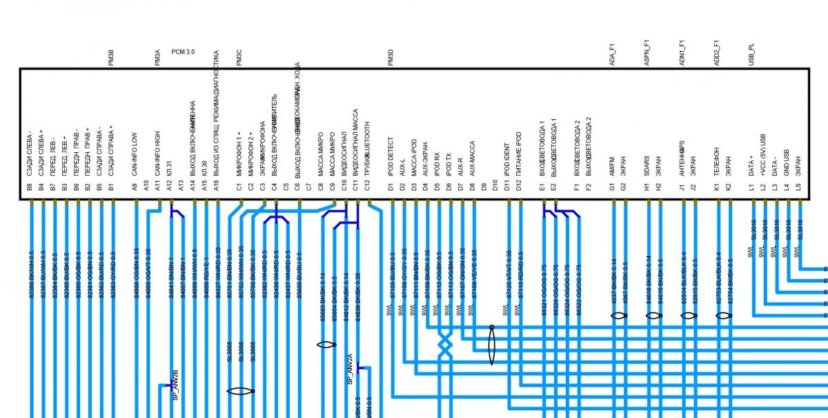

21.04.2021, 10:55   #7
Как мне сигнал на усилитель завести ?
По схеме...

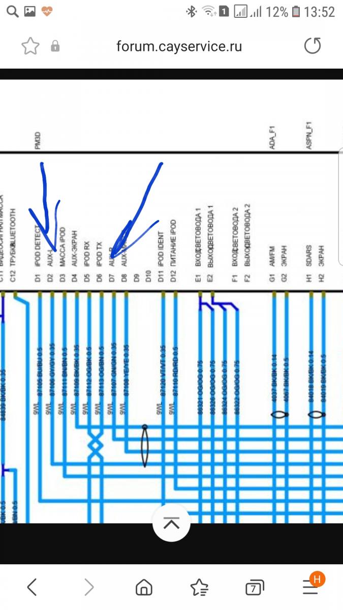

21.04.2021, 14:53   #8
Mr.G
Аватар для Mr.G
Володя ,
D2 И D7
Верно?
Название: Screenshot_20210421-135224_Samsung Internet.jpg
21.04.2021, 14:56   #9
Володя ,
D2 И D7
Верно?
Электрику кто будет подключать покажите схему, он все поймет
21.04.2021, 15:40   #10
Serg124
Володя ,
D2 И D7
Верно?
Нет конечно, вы понимаете значение слова aux? Это вход а не выход.
На псм3 нет выхода на саб, Владимир уже написал вам это.
