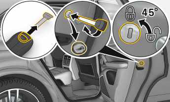

Задние двери можно заблокировать от открывания из салона.
Блокиратор находится в зоне замков задних дверей.
Активирование и деактивирование блокиратора в автомобилях без механизма плавного закрывания
Активирование
Аварийным ключом поверните блокиратор задней правой двери прибл. на 45° против часовой стрелки, а на задней левой двери прибл. на 45° по часовой стрелке.
При включенном блокираторе прорезь находится в вертикальном положении.
Задние двери невозможно открыть изнутри.
Деактивирование
Аварийным ключом поверните блокиратор задней правой двери прибл. на 45° по часовой стрелке, а на задней левой двери прибл. на 45° против часовой стрелки.
Задние двери можно открыть изнутри.
Активирование и деактивирование блокиратора в автомобилях с механизмом плавного закрывания
Блокиратор активируется вместе с защитой от детей.

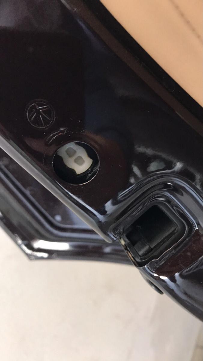

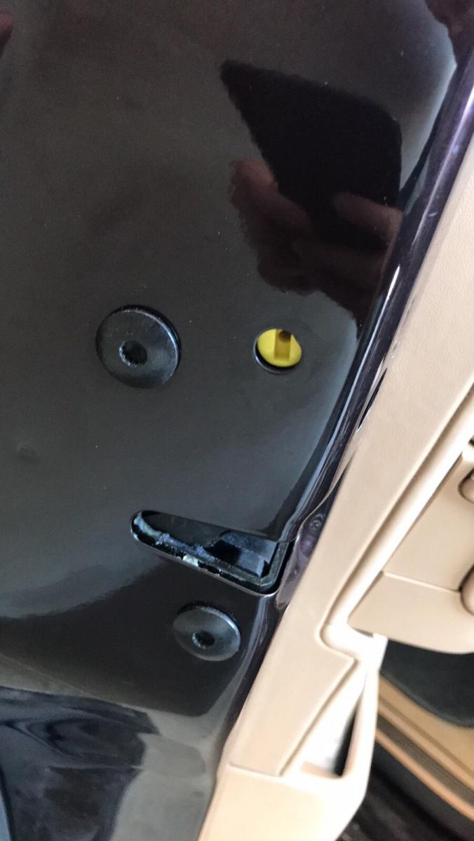

Всем добрый день. Не нашел поиском, а как активировать детские замки на Е2 с доводчиками? Крутил-вертел по всякому (три варианта положения) желтой личинки с помощью аварийного ключа. Без толку. Все равно открываются двери изнутри. Нашел еще одну крутилку и соответствующие рисунки рядом (человечек и стрелочка куда крутить). Но ключ туда не подходит. Нужна какая то приспособа видимо. Плоскогубцами попробовали на сервисе повернуть в соответствии с рисунком, ничего не дало. Только подпружиненный пластик (белый) назад теперь не встает на свое место.
на фото две крутили с одной двери

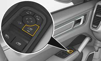

Тут написано выше
Название: Блокировка кнопок управления в задней части.png
