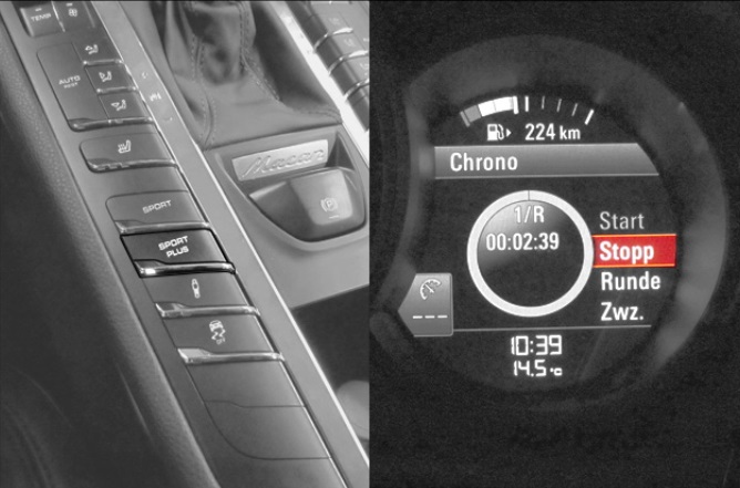

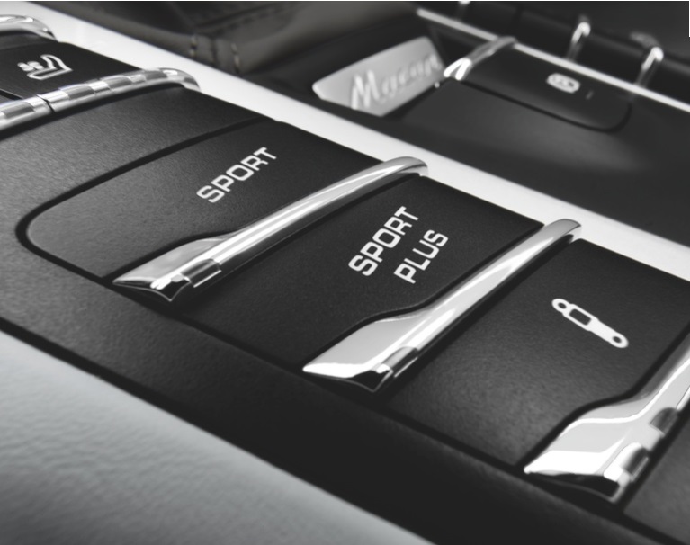

Активирование опции “Режим Sport Plus” с помощью клавиши Sport Plus на центральной консоли дает следующие функции в зависимости от комплектации автомобиля:
Спортивная настройка системы курсовой устойчивости Porsche (PSM), Porsche Active Suspension Management (PASM), система подавления кренов Porsche (PDCC), коробка передач и электронная система управления двигателем.
Функция гоночного старта Launch Control (только в сочетании с коробкой передач Porsche Doppelkupplung (PDK).
При активированном режиме Sport Plus системы управления Porsche целенаправленно переключаются на более маневренное движение и динамичные ходовые качества. (Более подробная информация приведена в “Руководстве по эксплуатации автомобиля”).
Режимы Sport и Sport Plus отображаются на приборной панели. При трогании с функцией Launch Control в бортовом компьютере отображается Launch Control активир..
Только для автомобилей с PCM 3.1.
Комбинация секундомера (цифровая индикация на приборной панели) и Porsche Communication Management (PCM) позволяет записывать и считывать данные пройденных кругов/пройденной дистанции. Для этого необходимо запросить и ввести код активации PCM Sportchrono MMI .
Внимание:
Только автомобили с аналоговыми часами (I-номер QR3).
После завершения кодировки на многофункциональном дисплее приборной панели в
главном меню Автомобиль > Настройки > Дата/Время вместо A будет отображаться
информация B.
A – подсвет. часов
B – время Chrono
Дополнительно заказать в соответствии с комплектацией автомобиля.

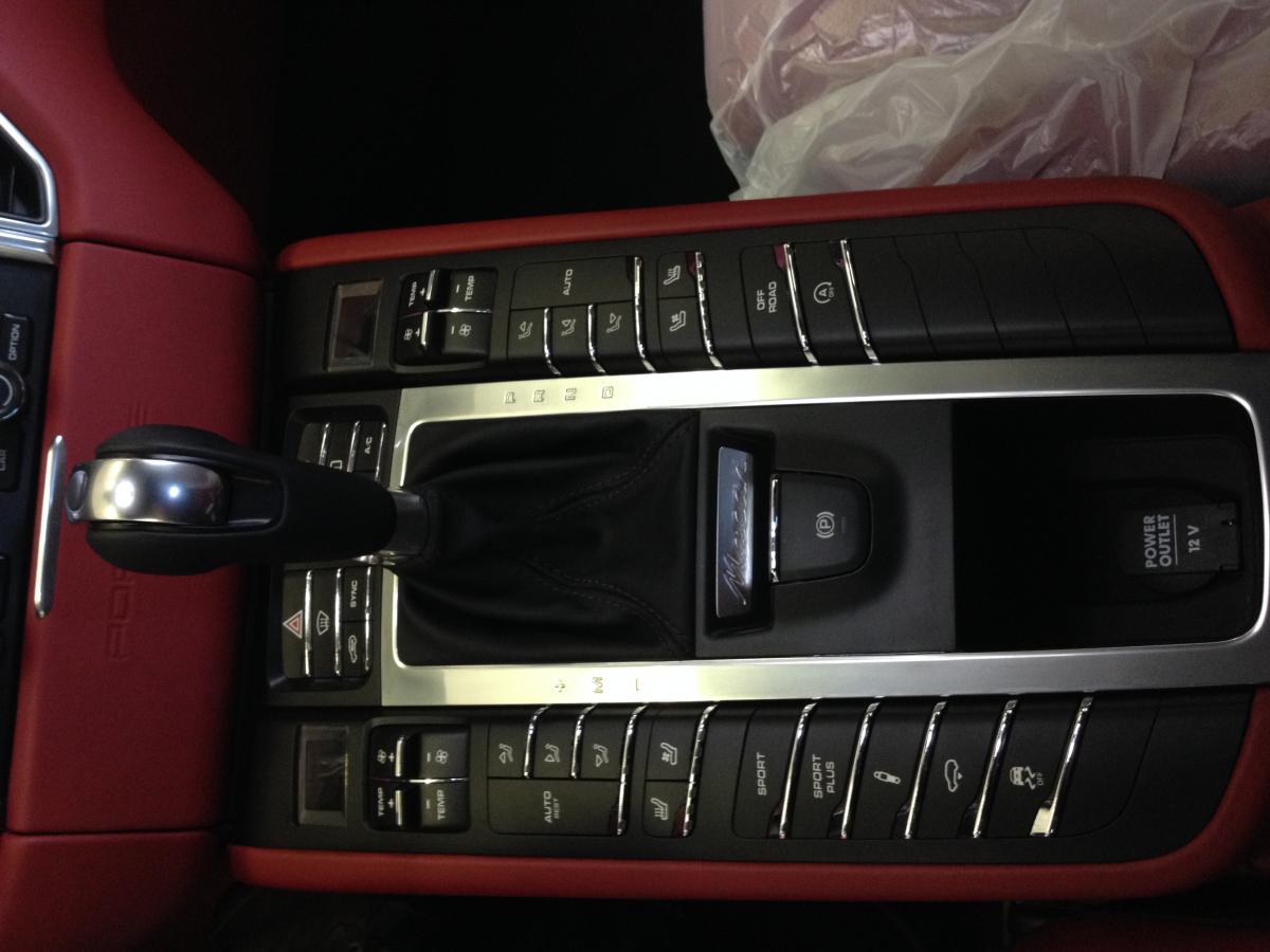

95B.907.041.P DML
Планка выключателей (I-номер 1BA 1), QR4/QR5)
95B.907.041.Q DML
Планка выключателей (I-номер 1BH 2), QR4/QR5)
95B.907.041.R DML
Планка выключателей (I-номер 1BK 3), QR4/QR5)
1) Подвеска/амортизаторы, стандарт
2) Подвеска/амортизаторы, стандарт-2 (PASM)
3) Пневматическая подвеска с системой регулирования уровня и высоты кузова (PASM)
