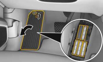

Блок предохранителей в пространстве для ног впереди слева (автомобиль с левым расположением рулевого управления)
Ряд C
№3 Розетка электропитания 20 А (желтого цвета)
Название: Блок предохранителей.jpg

Приветствую, похожая проблема, сегодня обнаружил не работающие розетки (под бордачком, в багажнике, 2 прикуривателя и юсб задних пассажиров), пытался поменять предохранитель, но он тут же сгорает. Как думаете, что может коротить? Машина новая, без гарантии.
08.12.2024, 23:38   #5
serp
Ранее горела подсветка вокруг прикуривателя на торпеде, сейчас нет.
Замену предохранителя делал на "уснувшем" автомобиле, и он сгорел, разве на нем должно быть питание?
11.12.2024, 00:56   #6
serp
Вообщем разобрался, ... коротил разьем прикуривателя, похоже что водой залили в детейлинге при обклейке глянца пленкой. Пришлось разбирать центральную панель, чтоб его достать. На этой линии висят все розетки и задние юсб.
