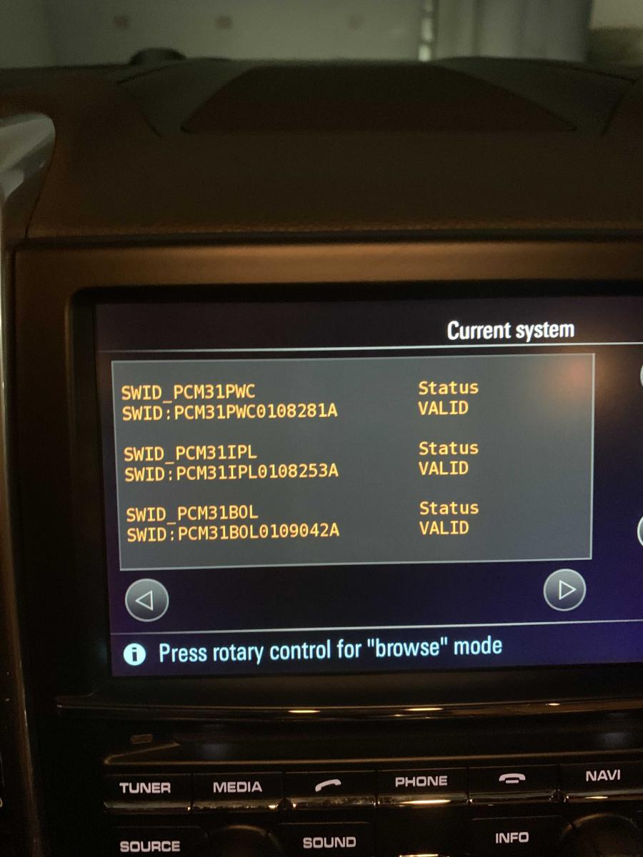

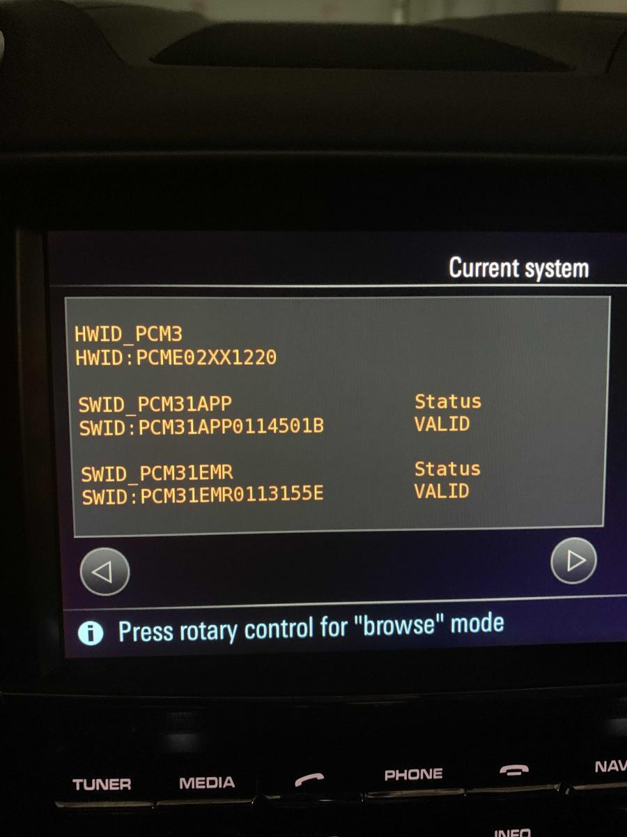

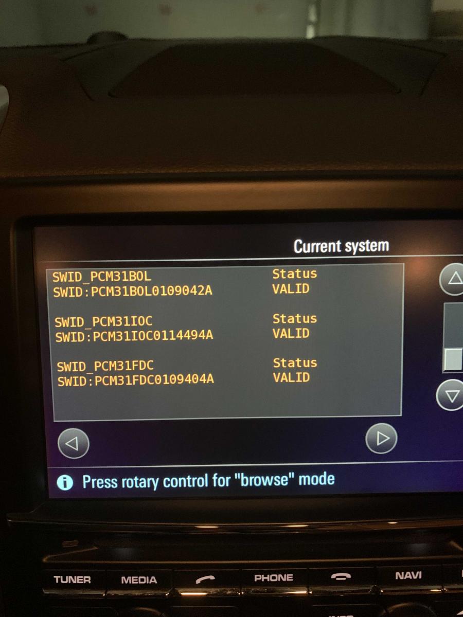

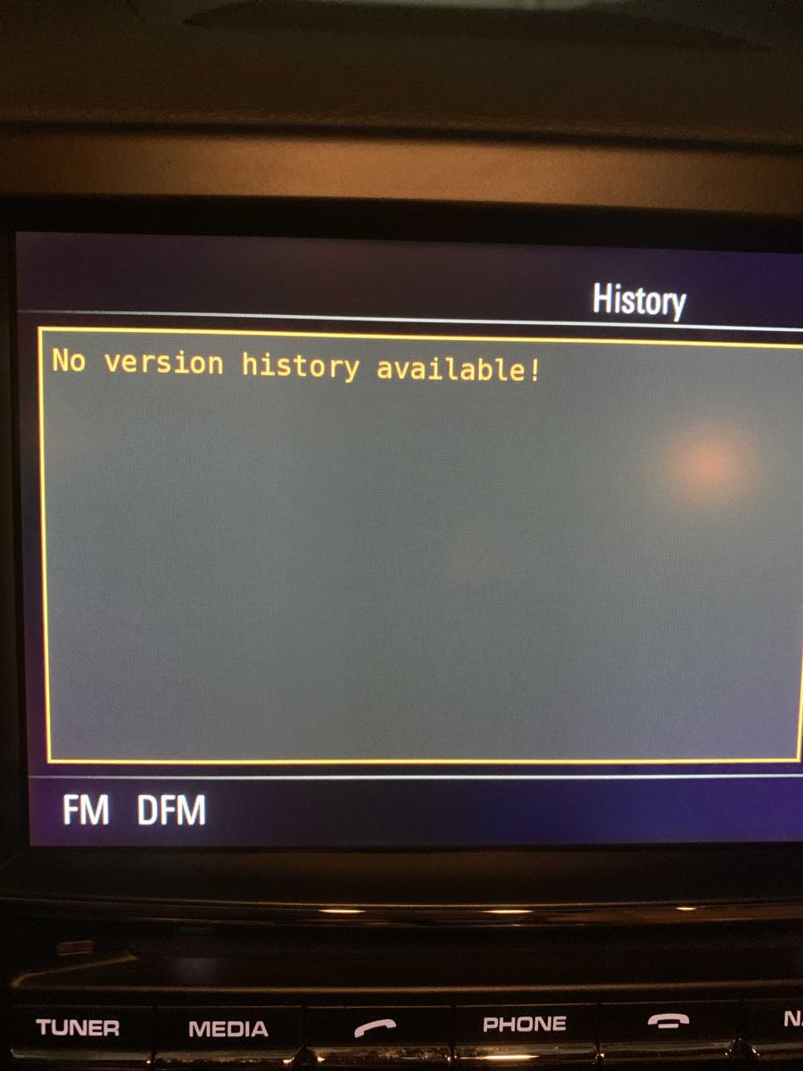

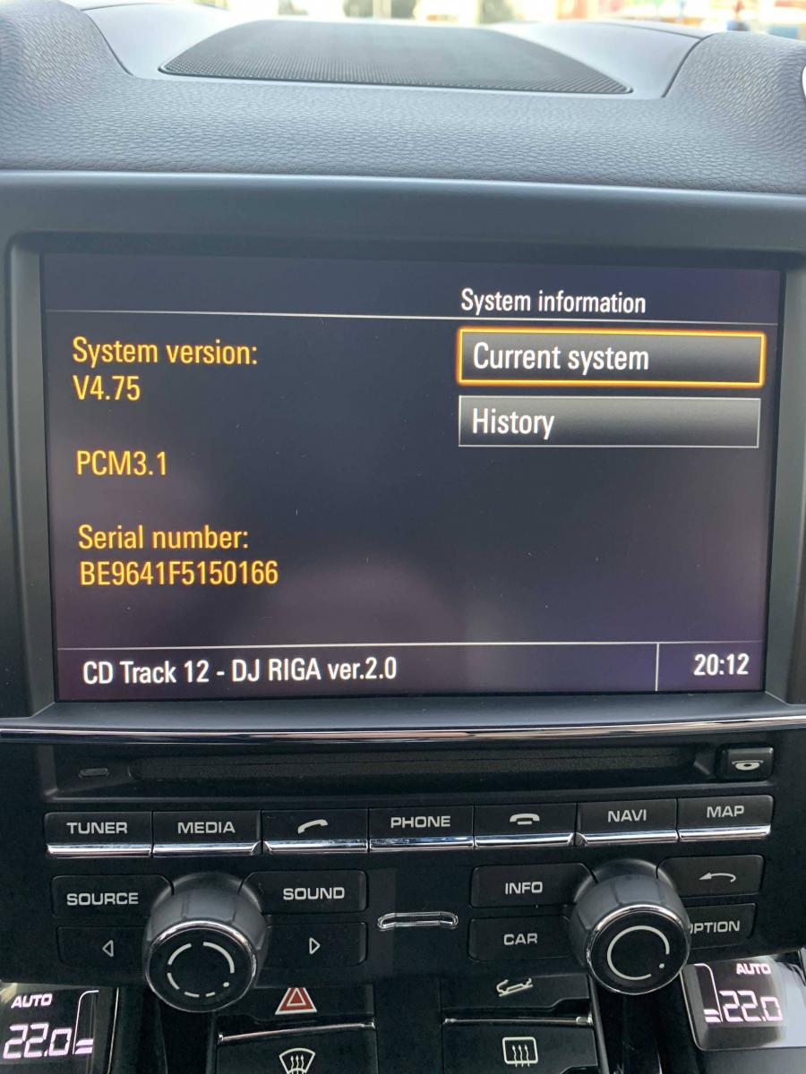

Добрый день, Porsche Cayenne Diesel 2015,(VIN) WP1ZZZ92ZFLA39134, по вин коду определяются следующие компоненты:
-PM2 F Аудиосистема CDR Plus
-9VL F Система объемного звучания BOSE®
-3W8 T РАСШИРЕННЫЙ АКУСТИЧЕСКИЙ ПАКЕТ
-8DV F PCM 3 - БАЗОВ. МОДУЛЬ, ОСТАЛЬН.СТРАНЫ (С МАГНИТОЛОЙ),
кроме этого в подлокотнике есть usb и aux, телефон ловит PCM и по BT-aux можно слушать музыку с телефона, а также подключена задняя видеокамера.
При нажатии source и info на экране магнитолы отображается версия 4.75 и PCM 3.1 , (насколько я понял PCM 3.1 имеет жесткий диск) хочу понять что у меня установлено, и какова возможность установки навигации (антенна GPS) и handsfree, при нажатии NAVI и PHONE - not available.
P.S. также по вину
-7A0 T БЕЗ CD-ЧЕЙНДЖЕРА/CD-ПЛЕЙЕРА
-7Q0 T БЕЗ НАВИГАЦ. СИСТЕМЫ
-7QA T БЕЗ ПО НАВИГАЦИОННОЙ СИСТЕМЫ

09.08.2021, 22:25   #2
Сообщение от IgMarch Посмотреть сообщение
Добрый вечер
CDR Plus
Нельзя. Магнитола не позволяет работать с навигацией, нужно менять на PCM 3.1
handsfree
Можно
