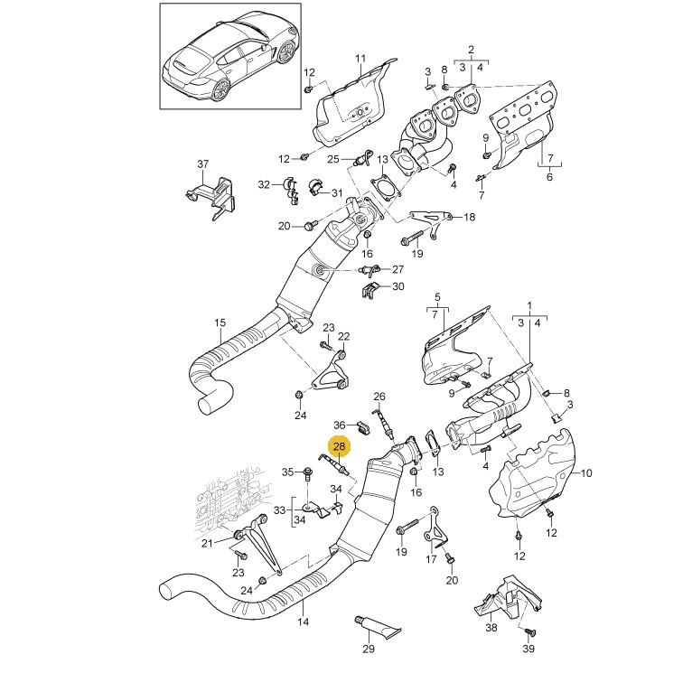

Сообщение от Саня54 Посмотреть сообщение
подскажите пожалуйста, на какой конкретно из четырех кислородных датчиков ругается авто?
лямбда-зонд после катализатора, ряд 1
если можно, каталожный номер его, по схеме я сам смогу найти его.
97060617201 лямбда-зонд за катализатором правый

Владимир добрый день, не могли бы уточнить номер каталожный кислородного датчика, тот что вы указали - не бьется по каталогу.
09.06.2021, 22:30   #4
Добрый вечер
97060617201 лямбда-зонд после катализатора 1-4 цил.
