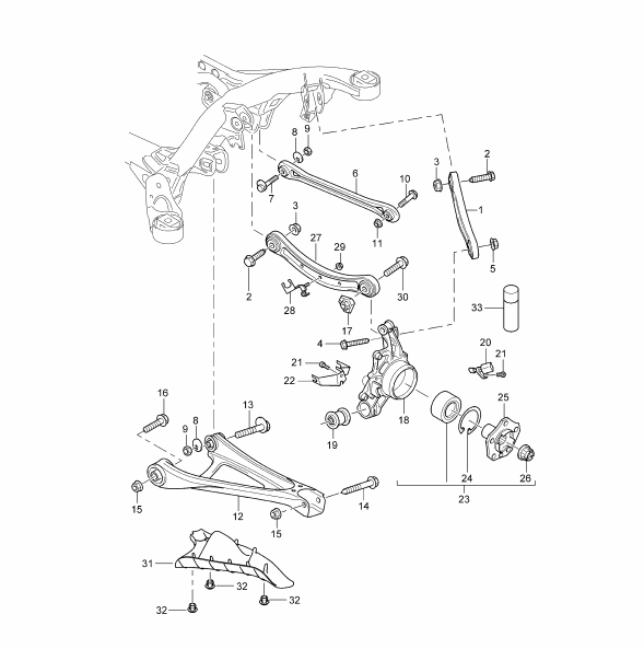

Владимир! Подскажите, пожалуйста, скрип идет скорее всего от рычага поперечного верхнего переднего, справа у заднего колеса. Скрипит как телега при переезде или торможении. Устраняется это ВДШкой, или другой смазкой.
Я так понимаю данный рычаг под замену?!? или возможно обойтись заменой сайлентблоков?!?
Если что мой ВИН WP1ZZZ9PZ8LA34119, запчасть узнать номер на правый и левый? Да и если можно узнать номер запчасти
поперечного верхнего заднего рычага и справа и слева?

На картинке все элементы задней ходовой части. О каких рычагах идет речь?

Добрый, кстати разобрались, под номером 1 который
05.08.2017, 18:23   #4
Сообщение от SoulssS Посмотреть сообщение
95533104900 поперечный рычаг задний верхний левый
95533105000 поперечный рычаг задний верхний правый
