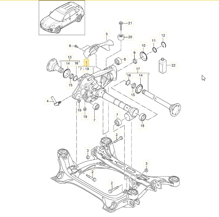

Cayenne S Tiptronic (92AAH1)
Сообщение от LuckyBoy Посмотреть сообщение
какую переднюю раздатку можно поставить, ищу БУ, замена в связи с повреждением , на той что стояла в данный момент следующие номера 0BM409510K MXJ , AGT DE K1780515. Какие еще номера можно искать ?
Буквенные обозначения переднего редуктора: MYJ, QAK, QAK
Название: Редуктор передний.jpg
BM409510K MXJ , значит тот что стоит уже не от этой машины ? раз буквенное обозначение "MXJ" , правильно я понимаю ?
25.04.2024, 18:01   #6
Нет. На заводе могли поставить еще
