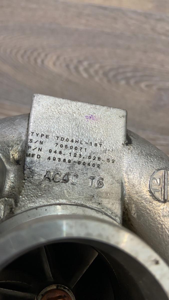

Подскажите номер турбины правой , или они взаимозаменяемы ? Или какие-то другие отличия? На двигатель 4.8 . Спасибо)
Пс. На фото - эта подойдёт?

Вин не коректен поскольку устанавливаем на 4.5 турбо с.
Левую поставили , теперь нужно купить правую ... А в номерах запутался ... Или конструктивно можно установить и на левую и на правую сторону , к примеру перекрутив на хомуте?
Добавлено через 1 минуту
Просто есть эта турбина с пробегом 20т , хочу узнать - правильно ли направлены холодная и горячая улитка и канали масла и антифриза
16.04.2021, 15:34   #4
Напишите номер тогда той турбины что поставили, на фото не все знаки видно
16.04.2021, 16:22   #5
RomanBook
948.123.026.52 - эту хотелось бы на правую
Добавлено через 9 минут
948.123.025.60 - а эта у меня установлена на левую сторону , проверена в эксплуатации))

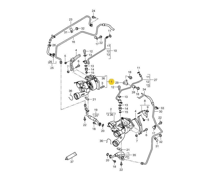

16.04.2021, 16:55   #6
Сообщение от RomanBook Посмотреть сообщение
948.123.026.52
турбина 5-8 цил.
94812302552 турбина 1-4 цил.
или
94812302553
или
94812302554

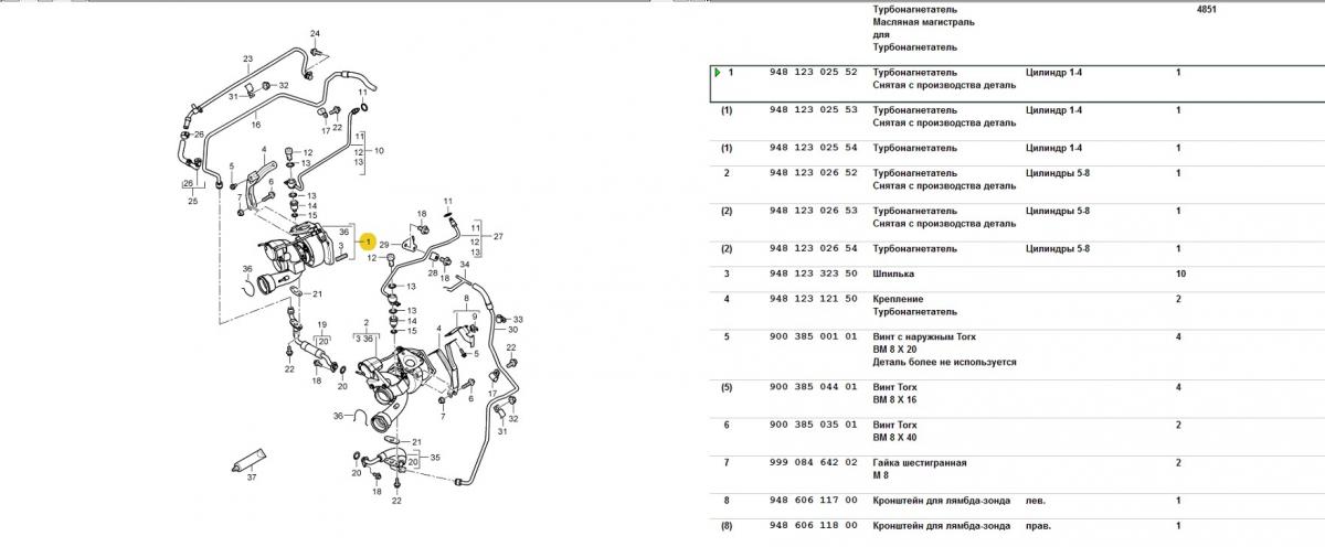

16.04.2021, 23:04   #7
RomanBook
...теперь запутался... Как так? 025 у меня на 5-8 стоит же...
16.04.2021, 23:09   #8
16.04.2021, 23:14   #9
RomanBook
Действительно)) спасибо большое
...сторона водителя, это же 5_8?))
17.04.2021, 15:30   #10
Верно
